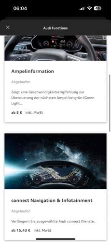

Hallo liebe Community,
ich werde mir sehr wahrscheinlich den o. g. A4 kaufen. Nach telefonischer Rücksprache mit dem Verkäufer, hat dieser mir gesagt, dass das Smartphone Interface wohl nicht einfach freischaltbar ist. Kann mir da jemand näheres dazu sagen? Verbaut ist das MMI Navi Plus sowie Audi connect. Das DAB Radio lässt sich laut ihm aber wohl freischalten. Bin der Meinung mal gelesen zu haben, dass auch das Smartphone Interface freischaltbar sein soll bei dem MIB3.
Mein Kumpel hat den relativ identischen A4, jedoch aus Ende 20, er kann es bei sich über die myAudi App kaufen.
Vielen Dank im Voraus!

Themenstarteram 10. November 2023 um 5:06
Vielen Dank für die Antwort. Da ich die FIN für das Fahrzeug habe, konnte ich den A4 bereits in der myAudi App bis zu dem Punkt anlegen, wo ich den sog. „Vehicle Code“ eingeben muss. Bis jetzt sehe ich nur die Ampelinformation sowie Audi connect zum kaufen.
Da der Audi leider kein DAB hat, habe ich gefragt, ob man das auch nachträglich aktivieren kann. Das hingegen hat er mir bestätigt. Sehe in der myAudi App aber auch nichts davon…

DAB ist glaube ab MJ20 Serie oder ein MJ später.
Das Smartphone Interface lässt sich über FoD buchen, sofern es sich um kein Import Fahrzeug handelt. Z.b. aus Dänemark geht das Smartphone Interface nicht.
Dazu muss man Hauptnutzer sein und der Account verifiziert (das kann der Händler per Klick schnell ausführen fürs verifizieren).
DAB ist ab Modeljahr 21 Serie ( besitze Modeljahr 20 und da war es Sonderausstattung)
Die Verifizierung konnte ich alles über die App machen ohne zum Händler zu müssen, ist glaube ab dem FL auch nicht mehr nötig.
Ansonsten ist das über FoD dazubuchbar außer es ist ein importfahrzeug wie BlackEagle es es schon geschrieben hat.

Heißt also, dass das DAB Modul bei dem o. g. Modell (EZ 10/19) definitiv verbaut ist und es lediglich aktiviert werden muss?
Ja
