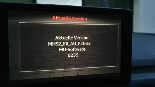

Kope89
die ist alt
hier die neue
20201122
Dann ist es so, wie ich schon vermutete: Das ist ein Update für die alten MHS2. Das Update ist nicht kompatibel zu den MHS2 mit 2035/MU0235.
@nikolis123: Die SW ist nicht kompatibel zu seinem MMI
@Kope89: Noch eine Frage: Steht bei deinem unter Karteneinstellungen noch google Earth oder Satellitenansicht?

Zu Problemen mit Bluetooth hab' ich gerade in ERWIN gar nix finden können - mich hätte ja schon die TeileNr der Updates interessiert...

du brauchst die passende FW auf SD und dann wird's über das ENG-Menü gestartet
also schwer ist es nicht ;)
die FW kannst du mit der passenden Teilenummer als werkstattmaterial beim Händler bestellen
