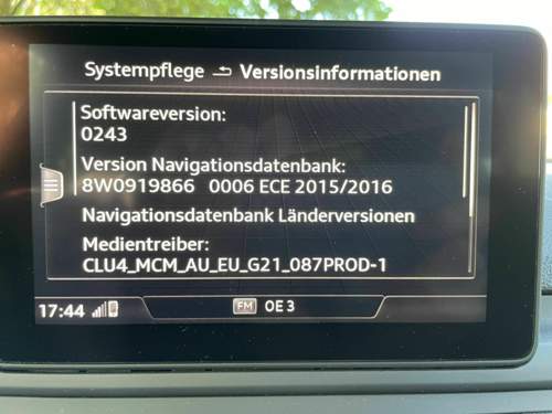

Also bei mir ist jetzt die Softwareversion 0243 drauf.
Siehe Anhang🙂

oha...tatsächlich was neues für das MIB Scale, sprich kleines Navi - bisher war die 0235 die Höchste...
Wär natürlich jetzt auch kein Wunder, wenn es das nur fürs kleine MMI gibt.
@spuerer schrieb am 10. Mai 2021 um 21:17:15 Uhr:
Ich sehe gerade, dass es sich um cluster 4 Software handelt...das wäre dann ein Update von den alten MMIs mit 0158er Software...

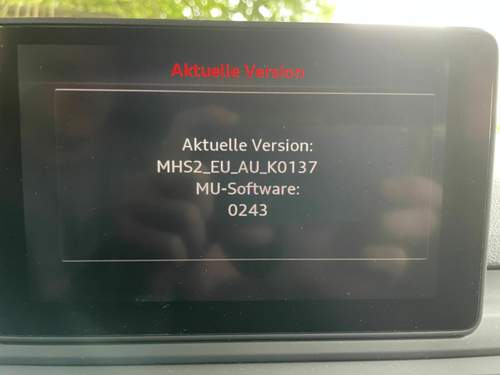

@kope89:
Kannst du mal ein Bild von den Versionsinformation im roten Menü mache(Taste NAV+MEDIA aus Einstellungen heraus)?

Kannst du mir bitte Schritt für Schritt erklären was ich drücken muss damit ich zur Versionsinformation im roten Menü komme?
ins Einstellungsmenü gehen, dann zuerst die Taste NAV + die Taste MEDIA gedrückt halten (ca. 6s) bis das rote Menü erscheint...
@spuerer:
Hab jetzt die Versionsinformation für dich.
Lg
Versionsinformation
