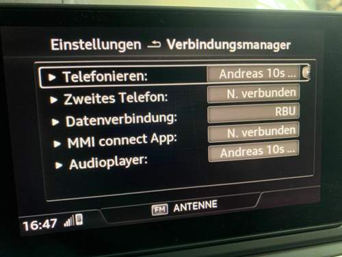

Ich habe aktuell 2 Geräte gekoppelt im MMI. Sobald ein Weiteres hinzukommt, fängt bei mir das Stottern auch an. Wenn ich dann eins wieder entferne läuft alles.
Mehr wie 2 parallel geht doch gar nicht ?
Theoretisch kann man doch über jede Verbindung ein anderes Gerät verbinden, oder?
Also insgesamt 4 stück bei mir
siehe Bild
Ich hatte 2 Telefone (Musik und Telefonbuch für haupttelefon plus nebentelefon)
+sim Karte für Datenverbindung und als Haupttelefon
Und stotterte massiv.
Nun habe ich nurmehr 1 Telefon, ohne sim und es läuft

Also ich habe meistens nur eins tatsächlich verbunden aber immer mehrere gekoppelt.
Sollte das alleine schon ein Problem darstellen?
Meint ihr, ich sollte mal alle anderen löschen?
Ich würde die Anderen löschen. Wie gesagt, bei mir funktioniert das. Ich benutze ohnehin nur mein Handy, die anderen Geräte die gekoppelt waren, waren von Freunden zwecks Musik. Die müssen sich dann eben jedes Mal neu verbinden.
Okay, werde ich die Tage mal testen
