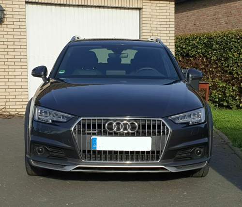

es ist endlich soweit ;) besser Bilder folgen...
486497eb-2229-47ed-89f6-381e7534709f
Was hast du jetzt für ein Fahrwerk drinnen, Luft?
h&r gewinde
@AllroadAlex schrieb am 8. Oktober 2019 um 10:28:45 Uhr:
Kannst ein paar mehr Bilder reinstellen wollte mal sehen wie es von vorn bzw.hinten aussieht
wieviel hast den den tiefer gelegt
auto ist noch in der werkstatt..wenn ich es wieder habe mache ich wie gesagt mehr bilder...müssten 7 cm sein

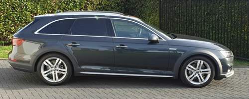

So habe es auch geschafft hatte mein Allroad doch zu H&R gebracht war 5 Tage da haben was entwickelt für den Allroad
haben mir Federn eingebaut vorn 35 mm hinten 25mm hat mich nur den Leihwagen gekostet bin super zufrieden was die gemacht haben
Seite
Vorn

Muss mich verbessern der Allroad wurde hinten und vorn 35 mm tiefer gelegt
Bei H&R auf der Homepage ist jetzt auch der vorher nachher Vergleich drin
