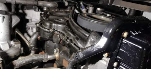

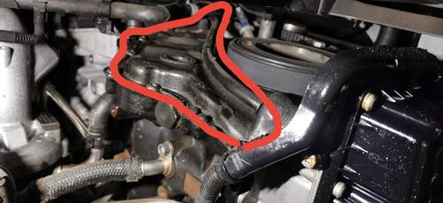

Moin zusammen,
bei mir schaut es so aus, als wäre der Motor von vorne direkt neben der Riemenscheibe undicht.
Ist das der Stirndeckel?
Ist da irgendwas bekannt drüber (TPI)?
Hab erst gedacht, dass es die Ölwanne wäre, da sie total verölt ist aber Kollege meint, das kommt von da oben.
Hab mal 4 Bilder angehangen und eins rot markiert.
Besten Dank im voraus ...
Bild 1
Bild 2
Bild 3
3 Antworten
Der schwitzt doch nur
Wenn es an der Ölwanne ankommt und da abtropft, ist das kein Schwitzen mehr.
Sieht nach Steuerdeckel aus, ja. Würde es mal sauber machen, eine größere Runde fahren und nochmal schauen.
Themenstarteram 12. November 2023 um 11:38
Die Schrauben der Ölwanne sind schon sehr ölig.
Hat der B9 auch ein Dichtproblem mit der Motor Ölwanne?
Die vom Getriebe hab ich letztens erst erneuert, da kenne ich die Probleme.
