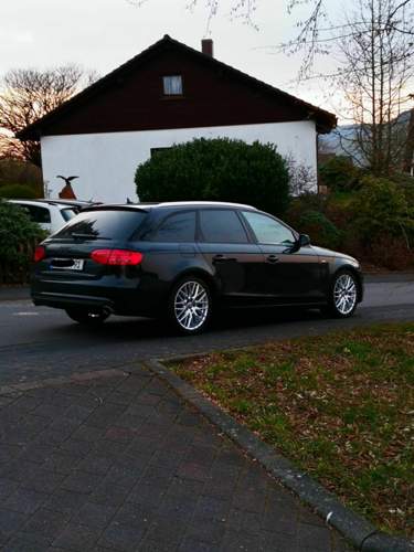

aufgrund der Empfehlungen aus diesem Thread und der freundlichen Hilfe einiger User 😉 hab ich mir nun auch die genannten Spurplatten gekauft für meine Audi Felgen.
VA: 30mm (H&R 3055668)
HA: 40mm (H&R 40556658)
Wurde problemlos vom TÜV eingetragen mit den Sommer- und Winterrädern:
8x18 ET 47 mit 245/40 R18
7x17 ET 46 mit 225/50 R17
Bin mit der Optik sehr zufrieden 🙂 Bin nun schon ein gutes Stück Landstraße und auch Autobahn damit gefahren und habe keine Vibrationen o.ä. damit, läuft gut und ruhig.
Ein paar Bilder anbei.

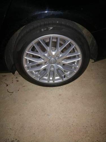

ich würde mir gerne Spurplatten kaufen, blicke aber nicht so ganz durch wie ich berechnen kann welche ich maximal verbauen darf.
Ich fahre einen Audi A4 Avant Sline mit Alufelgen 8J 18H2 ET40/ Bereifung 245/40 R18.
Habe zusätzlich in den Anhang Bilder gepackt.
Wäre über Hilfe sehr dankbar 🙂
Joscha
[Von Motor-Talk aus dem Thema 'Was für Spurplatten/Distanzscheiben fahrt ihr (maximal)?' überführt.]
Audi-sommerfelgen
Audi-v6
Such Mal nach verschränkungstest. Musst dann halt Holz Platten zwischen die Reifen machen und einfach gucken.
Denke du kannst hinten max. 20 mm pro Rad nehmen und vorne 10.
