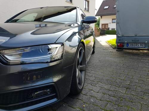

Dann versuch ich mal zu helfen da ich das Thema Spurplatten und Tieferlegung hinter mir habe.
Den Gedanken mit den eingetragenen Spurplatten brauchst du nicht weiter verfolgen falls die nicht mit der gleichen Rad/Reifenkombination eingetragen wurden, ich hab aktuell Spurplatten für die 255er Sommerreifen eintragen lassen und lt. Aussage des Prüfers muss ich, wenn ich Sie mit den 225er Winterreifen auch nutzen möchte erneut diese Kombi eintragen lassen, eigentlich Hirnrissig weil wenn es mit 255ern OK ist werden die 225er ganz sicher nicht schleifen, ist aber leider so Vorschrift :rolleyes:
Meine jetzige Fahrwerkskonfig:
Felgen: Audi Rtoren 8,5J x 19 ET 43
Reifen: 255/35 19
Spurplatten vorne: 10mm/Rad = ET 33
Spurplatten hinten: 15mm/Rad = ET28
Fahrwerk: ST X Gewindefahrwerk eingestellt auf (Abstand Nabenmitte Kotflügelkante)#
vorne: 34cm (mittlerweile gesetzt auf 33,5cm)
hinten:34,5cm
mit dem -20 Fahrwerk hatte ich vorher vorne und hinten 37 cm
Alles ist Problemlos eingetragen worden und es schleift nix
hoffe ich konnte Dir etwas helfen

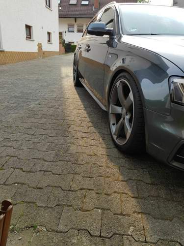

Vielen Dank für Deine schnelle Antwort :)
Sieht schick aus, bei den Rotorfelgen hab ich auch erst überlegt, passen auch gut zu unserer Wagenfarbe aber dann doch für die doppel-Speichen in Anthrazit entschieden.
Na die Spurplatten würde ich dann mit den 19er eintragen lassen, wenn ich die 19er mit den ET45 behalte, dass müsste ja möglich sein oder?
Ich habe zwar den VFL aber ich denke und hoffe mal das die Radkästen gleich sind...
Bei der VA komme ich mit der Platte auch auf ET33, aber die Platte bei der HA auf ET23, das wären 5mm mehr raus. Ist dafür noch Platz oder ist das schon das Limit bei der HA, bzw. sieht man den Unterschied?
Bei der VA sieht es auf den Bildern jetdenfalls so aus als wenn da noch etwas mehr möglich wäre als ET33 und das Rad etwas weiter drin steht als vorne, kann aber auch täuschen, oder schließen die schon mit der Radkasten oben ab?
Und stehen denn Deine Räder gleich weit raus bzw. drin vorne und hinten? Das möchste ich möglicht erreichen. Bei der Auswahl der Spurplatten von ausgerechnet 10mm VA und 15mm HA hast du dir ja bestimmt irgendwas gedacht, wie es werden sollte :)
Und weiss vielleicht einer die Differenz der ET zwischen VA und HA, so dass man mal ungefähr weiß welche ET man nehmen muss um auf eine gleiche Tiefe zu kommen von Radkasten oben zum Rad. Blöd ausgedrückt aber ich hoffe ihr wisst was ich meine^^

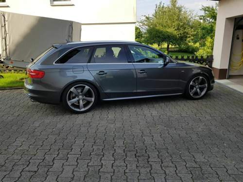

Vielen Dank für die Mühe und sorry das ich erst jetzt antworten kann...
Habe mich inzwischen hier auch nochmal umfangreich belesen.
Also ich denke auch das ich mich dir anschließe und bei der VA ET33 und HA ET28 mache, wobei ich hinten dann die 18er nehmen muss um von ET45 auf ET27 zu kommen. 17mm scheiben gibts ja nicht oder...
Aber der eine Millimeter wird jetzt nicht die Welt sein, hoffe ich^^ zumal ich nicht mehr als 20- max 30mm mit dem Fahrwerk eventuell noch runter gehe... Also hab ich den segen von euch?^^
