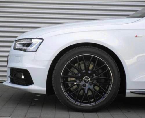

Was ich bis jetzt so im Thread gelesen hab wären für meinen A4 Avant quattro B8 BJ2015 S-Line Sportfahrwerk mit original Felgen 8x18 ET47 245/40 Spurplatten an der VA30mm und HA40mm optimal. Da ich aber auch immer wieder lese dass es bei manchen Usern streift frag ich mich woran das liegen kann. Macht es evtl. einen Unterschied ob es ein VFL oder FL Modell ist? Gibt es da Unterschiede in den Radhäusern oder an der Achse selbst? Wäre jetzt schade wenn ich mir die Platten bestell um dann hinterher doch festzustellen dass es irgendwo streift.
Wie sind hier eure Erfahrungen?
Ich füg mal noch ein paar Bilder von meinem Wagen mit ein.
[Von Motor-Talk aus dem Thema 'Was für Spurplatten/Distanzscheiben fahrt ihr (maximal)?' überführt.]
Nein, es gibt da keinen Unterschied zwischen vFL und FL.

Ist deiner ein FL und auch Avant mit gleicher Felge/Reifengröße wie meiner?
Ich hab das S-Line Fahrwerk drin mit -30mm
Nein, ist ein vFL.
Die gleiche Rad/Reifengröße mit den 20-er Distanzen rundum kannst du im Profil sehen.
