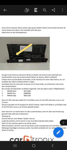

War den bei euren Boxen keine Anleitung dabei. Hier die Anleitung von einer älteren Box, wo man auf Seite 5 sieht wie man die DIP-Schalter an der Box einzustellen hat. Ich denke, dass ihr die Schalter bei euch falsch eingestellt habt.
Link: https://www.motor-talk.de/.../Attachment.html?attachmentId=780991
In meiner Anleitung gab es garnicht so viele Möglichkeiten. Siehe Bild
Screenshot-20230903-090937-adobe-acrobat
Sind aber for den den A4 wenn ich das auf die Schnelle richtig gesehen habe die gleichen Werte.
Denn gleichen Anleitung habe ich ebenso von cartronix.

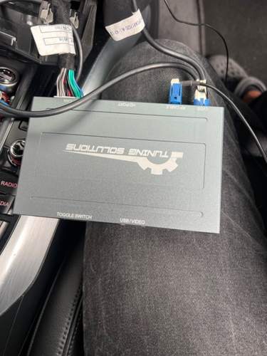

Genau das mach ich es funktioniert alles aber das display ist wie aufm fotos doppelt

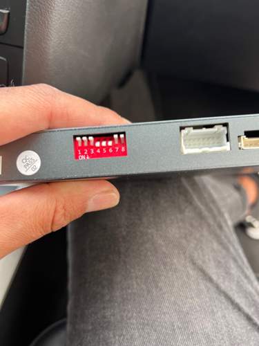

Dann sollte laut (beiden) Anleitung(ein) die Schalter auf:
00011100
stehen. Ist dem so bei dir?
Mach gern mal ein Bild von den DIP Schaltern.
Und zur Sicherheit - das LVDS Kabel (türkis farbender Stecker) ist ja ein Y-Kabel. Da wo beide Kabel in einen Stecker gehen musst du es an die CarPlay Box anschließen. Den Fehler hatte ich gemacht und das Kabel falsch angesteckt.

Jap aktuell beim Verkäufer reklamiert mal gucken was sich ergibt.
Dipschalter 4-5-6 ist unten.
Ohne denn lvds kabel bekomme ich kein Bildschirm, sobald es angeschlossen ist fängt es mit doppelter Bildschirm an und ist leicht am flattern. Falsch anschließen kann ich es nicht, weil die ja nur eine Möglichkeit haben zum anschließen.
Irgend etwas ist faul.
Ob es noch andere Einstellungen gibt weiß ich leider nicht.

Hm… sieht in der Tat erstmal plausibel aus.
Bei mir hing aus diesen Quadlock Kabel noch so ein dünnes graues Kabel raus. Das habe ich damals nirgends angeschlossen. Soll wohl nur bei Schaltern notwendig sein wegen Erkennung für PDC.
Ansonsten wie du schon sagst - Kontakt mit Händler aufnehmen. In einigen Fällen gab es ein FW Update was in einigen Fällen Darstellungsprobleme behoben hat.
Meine Box lief auf Anhieb (nachdem ich merkte dass ich das LVDS Kabel falsch angesteckt hatte - das geht der wohl ;) ).

Wo habt ihr denn box denn versteckt hinterm Multimedia oder Handschuhfach?
Mein sitzt hinter der Head Unit. Also das MMI Bedienteil einmal raus gezogen. Braucht man aber speziales Werkzeug für (gibt es überall im Netz).
Ist aber wenig Platz und war sehr fummelig.
