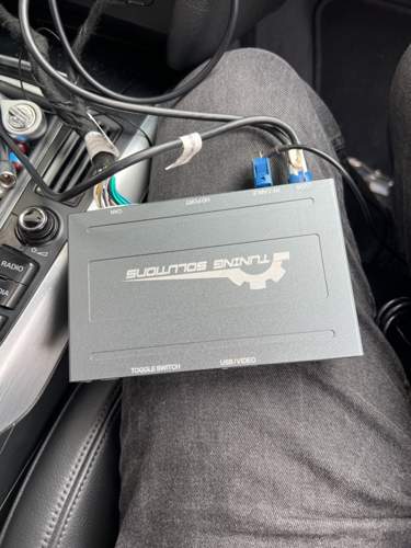

Wenn ich ami mache läuft es garnicht, also aux war richtig, jetzt meint der herr, dass ich ami kabel am ami port stecken soll damit ich ein Ton bekomme, ich habe aber kein ami Port…deswegen wird es jetzt zurückgeschickt. Könnt ihr mir ein alternativ empfehler für ein mmi3g high?

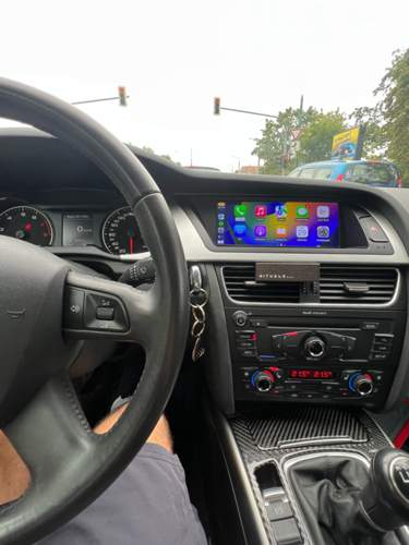

Hallo ich habe vor kurzem ein Display in mein Audi a4 2009 eingebaut es funktioniert auch alles wunderbar das einzige Problem ist das ich nur die Musik vom Original Radio/Sd/Cd habe (kann auf das alte Interface Umschalten)
Das Problem ist mir wahrscheinlich schon bewusst ich habe weder aux noch ami port und ich wollte mal fragen was die Beste und günstigste Lösung wäre das zu ändern

PS: der Verkäufer meinte dass ich ami Kabel Anschluss unbedingt anschließen muss, damit der Ton spielen kann. Aber ich hab leider kein ami sondern nur aux Anschluss ?? und deswegen wurde es heute wieder zurück gesendet.

Dann rüste doch ami nach. Kostet doch nicht die Welt und ist schnelle erledigt

Hast du an deinem neuen Interface USB Anschlüsse? Wenn ja, kannst du dort USB Stick mit deiner Musik anschliessen. Hast du an deinem neuen Interface Google Play Store, also richtiges Android, lade dir die DAB Z App und kaufe einen Usb Dab Empfänger. Zum Schluß einfach eine InternetRadio App zunter laden und hören.

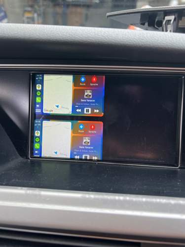

So habe mir jetzt ein anderes modul gekauft, nur jetzt habe ich ein Problem, das display ist doppelt übereinander wie beseitige ich es denn?
LG
Was hast du denn an der Box codiert/ Mäusepiano, prüfe noch mal? Und was genau in den Einstellungen eingestellt?
Wie meinst du an der box codiert? Also die pinne so getippt für mmi3ghigh und Einstellungen finde ich nichts nur Kontrast ??
Kann eventuell jemand der denn gleichen box fährt seine Einstellungen posten bitte?
LG
Also ich kenne deine Box zwar nicht, aber alle Chinaboxen sind gleich, werden nur unter unterschiedlichen Namen verkauft.
In den Geräteeinstellungen, das ist das Layer, wo du die Verbindungsart ausgewählt hast, dort gibt es Einstellungen für Position des Bildes, sowie weitere Einstellungen.
Aber es sieht so aus, als ob du an den Pins falsches mmi Modgl eingestellt hast.
Da stimmt die Auflösung nicht
Steht aus mmi high / +
