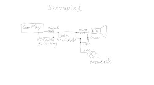

1. Szenario (Bild 1)
Spannungsversorgung für Kamera und Signalerkennung für Carplay RF Gang eingelegt durch Bremslicht.
Bild unstabil und springt.

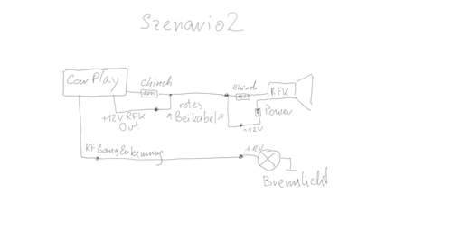

2. Szenario (Bild 2)
Signalerkennung für Carplay RF Gang eingelegt durch Bremslicht. Spannungsversorgung durch extra Leitung von der Carplay Box Anschluss Camera rear out +12V.
Bild stabil, sobald der Gang raus ist, ist das Bild weg. An dieser Stelle habe ich mich schon gefragt, warum es beim provisorischen Anschluss das Bild einen Nachlauf von ca. 2-3 Sekunden hatte.

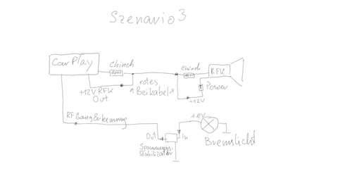

3. Szenario (Bild 3)
Signalerkennung für Carplay RF Gang eingelegt durch Bremslicht, jedoch ein Spannungsstabilizator zwischen geschaltet. Spannungsversorgung durch extra Leitung von der Carplay Box Anschluss Camera rear out +12V.
Bild stabil, sobald der Gang raus ist, bleibt das Bild für ca. 2-3 Sekunden an.
Hier also kleine Korrektur, Bildnachlauf wurde nicht durch Carplay Box realisiert, wie ich vermutet habe, sondern durch Spannungsstabilizator. Warum er allerdings die Spannungsschwankungen bei zu schwacher Batterie nicht ausgleicht, habe ich noch nicht verstanden.
