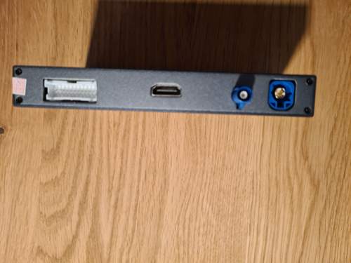

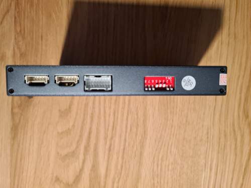

So sieht die Android Box aus
20230415
20230415
Ich habe jetzt meine alte Nikon Kamera raus geholt und habe versucht über Chinchausgang der Kamera das Bild auf dem Display zu bekommen, nichts. Dabei habe ich jedoch das ganze Kabelsalat der Box rausgezogen und habe fest gestellt, dass ich ein Anschlusskabel übersehen habe. Hier alle Kabel, die am Stecker dran sind:
1. USB: dort versuche ich den DAB Empfänger zum Laufen zu bringen
2. Chinch "Front Camera In": ist wohl für Dashcam, die ich nicht habe, also wird nicht belegt
3. Chinch "Reverse Camera In": hier schließe ich Chinchanschluss der Rückwärtskamera an
4. rotes Kabel "12V ACC out": hier habe ich die +12V Betriebsspannung der Kamera angeschlossen
5. schwarzes Kabel "GND": hier habe ich die Masse der Kamera angeschlossen
6. gelbes Kabel "12V Reverse Camera out": hier habe ich Steuerkabel der Kamera "Rückwärtsgang ein" angeschlossen (hier liegen übrigens 3-4V ständig an)
7. violettes Kabel "BACK/ Reverse Detect": das Kabel habe ich komplett übersehen.
Liefert dieses Kabel Steuersignal für die Androidbox "Rückwärtsgang eingelegt", damit die Box auf Video umschaltet?
Wenn ja, wäre das mein Fehler. Hier dann die Fragen:
1. Wieviel Volt hat das Signal, 12V?
2. Wo genau kann ich das abgreifen?
