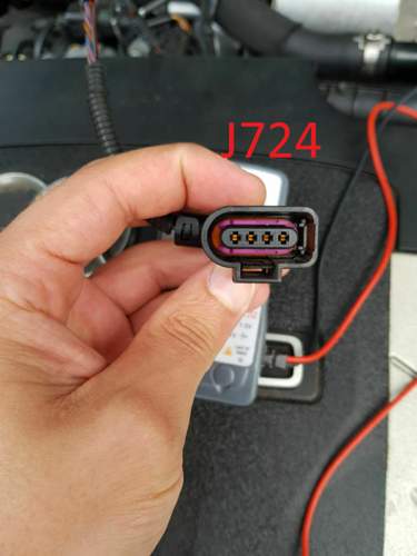

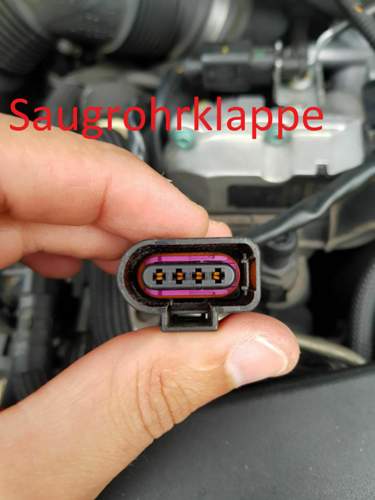

Also wenn die Pinnummern an J724 nicht irgendwie vertauscht wurden, bedeutet das, dass D172 dort spannungslos ist, genau wie bei N345.
Die Drosselklappe wirft ja keinen Fehler. Hat Pin 2 denn dort auch 0V gegen Masse?
Was meinst du mit Drosselklappe?
Ist ja ein V6 Diesel der zwei Saugrohrklappen hat. Du meinst diese? Da kann ich auch nachschauen.
Ich mein das J338 Dings auf dem Plan... aber Moment! Da steht ja noch "entfällt"...
Vergiss das J338 😁 Die geänderte Version hängt nicht mehr an D172.
Kannst ja noch bei N144 (Pin 2), N145 (Pin 2), N18 (Pin 1) nachmessen. Wenn überall 0V wird's die Sicherung wohl sein.
Also ich war grad nochmal draussen nachmessen:
J724 hat tatsächlich nur auf Pin 4 (auf Foto links) 12 V (Pinzahl steht in der Buchse) und auf Pin 3 sinds 4V.
Bei der Saugrohrklappe war ganz links 12 V und daneben auch 4 V drauf. Die anderen beiden PINs waren stromlos...

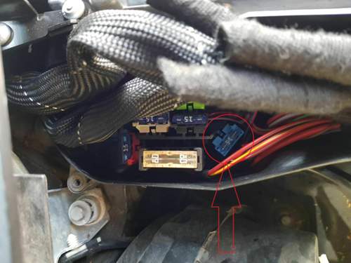

N144 und N145 komme ich wohl nur von unten heran... da ich hier keine bühne habe entfällt das - N18 muss ich erst noch finden - wenn jemand weiß wo sich das befindet wäre ich über Tipps dankbar!
Das N18 muss nen Elektromagnetventil für Unterdruck sein, weil das "Mechanische Abgasrückführungsventil" über Unterdruck gesteuert wird. Es dürfte so oder ähnlich aussehen.
Leider finde ich aber nix genaueres bisher...

Das ominöse J317 Relais wird vom MSG angesteuert. Die Bezeichnung "Relais für Spannungsversorgung der Kl. 30" ist eher verwirrend, denn die Spannungsversorgung der Klemme 30 (Dauerplus) wird ganz sicher nicht über irgend ein Relais geschaltet.
Laut dem Stromlaufplan wird über dieses J317 aber ne Menge Zeug (unter anderem eben auch diese Speiseleitung für die Motorelektrik, D172) von Dauerplus, genauer: von der "Schraubverbindung 1 (30) an der Relaisplatte", her mit Energie versorgt, wenn das MSG es so will.
Springt beim Diesel auch die Kraftstoffpumpe kurz an, wie beim Benziner, wenn die Zündung eingeschaltet wird? Falls ja, dann schaltet J317 bereits mit der Zündung ein, denn die Magnetspule des Kraftstoffpumpenrelais J17 wird ebenfalls durch J317 gespiesen: J17 kann die Kraftstoffpumpe nur einschalten, wenn J317 eingeschaltet ist.
Soweit ich es bewerten kann - ja die Kraftstoffpumpe springt auch kurz an...
Gut, dann muss auf D176 12V drauf sein, wenn die Zündung an ist. Und sollten wir uns beide irren, dann müsste es zumindest bei laufendem Motor auf jeden Fall so sein.
Sind nur an Teilen von D176 diese 12V vorhanden, dann wäre es nen Kabelbruch.
Wenn nirgends an D176 die 12V anliegen, dann als nächstes Sicherung S282 prüfen und ggf. ersetzen.
Falls S282 noch gut ist (im Zweifelsfall rausnehmen, dann Durchgangsprüfer), als nächstes überprüfen, ob vor der Sicherung 12V gegen Masse anliegen, wenn die Zündung an ist. Sind dort bedeutend weniger oder gar nur 0V vorhanden, würde ich dann das Relais J317 mal unter die Lupe nehmen bzw die Verdrahtung da.

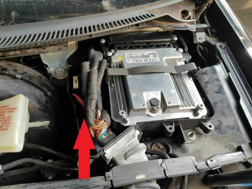

Okay, so werde ich es machen, sobald ich an die Ebox komme...
J317 sind glaube ich mehrere im Fußraum verbaut... ich kann ja einfach mal diese Gegenmessen und schauen ob dort ein Unterschied festzustellen ist.
J317 ist auf dem "Relaisträger (4fach)" in der E-Box Wasserkasten. Steckplatz #2 dort.
Fehler gefunden!
Die 15A Sicherung war durchgebrannt und verursache bin ich ziemlich sicher ist der Bremslichtschalter, den ich zum Glück vorher getauscht habe. Habe den alten mit dem neuen verglichen und durchgemessen, beim alten sind die äußeren Kontakte durchgeschalten was beim neuen nicht so ist.
Bremslichtschalter und Sicherung getauscht, Fehler im Bremsensteuergerät und Motorsteuergerät gelöscht und jetzt läuft der Bock wieder - tausend Dank für eure Mithilfe :-) Echt super!!! DANKE DANKE DANKE!!!
