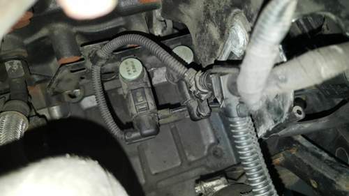

Hat meiner auch, dieses Geräusch. Bekannter Mechaniker sagt es ist der ZMS. Magnetventil schon getauscht gehabt?
Der hat normal 2 der linke regelt unterdruckdose und der rechte agr wenn ich mich nicht täuschen
Img-mt-1710695086173521504-20160528-112345
Ja ein von beiden habe ich schon getauscht. Das linke wenn ich mich entsinne.
