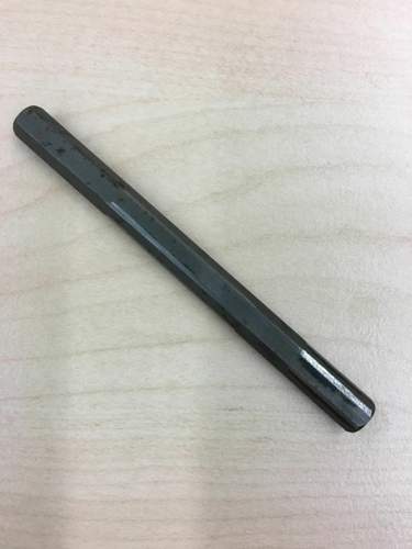

Danke, Schrauben sind bestellt. Nun habe ich noch eine Frage.
In dem neuen AWM sitzt der neue Sechskant press und Spielfrei in der Ausgleichswelle mit dieser Hartmetallbuchse. Wenn ich aber an den Rädern drehe sehe ich das der Sechskant auf der anderen Seite in der ölpumpe leicht spiel hat. In wie weit ist das normal, oder bis wie viel spiel darf in der ölpumpe sein?
am 14. August 2017 um 16:10
Eine Seite leichtes Spiel ist ok. Bei Original hat er auf beiden Seiten Spiel und arbeitet sich darum dann ab.
BPW bei 185852 bei Wild mit neuem Öl und Filter 925,28 Euro.
Datei-18-08-17-17-31-22
Datei-18-08-17-17-31-40
Themenstarteram 18. August 2017 um 16:19
Nun ja, das übliche Verschleißbild. "Geht noch..." ;)
Danke für deine Meldung. Deine Sprüche in der Signatur find ich gut. :D
So, heute das überholte AWM eingebaut. Lief alles reibungslos. Hier ein Video vom Sechskant und dem Spiel. Habe keine Möglichkeit gehabt den Sechskant auszubauen.
