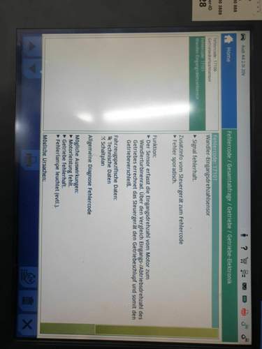

Hallo an alle, habe das Problem dass nach'm Kaltstart das Automatikgetriebe kurz spinnt. Also als wenn bei nem Schaltgetriebe der zweite Gang kurz herausspringt, Gas geht bissl hoch und zack läuft er wieder normal. Jetzt noch dazu leuchten im Display alle 4 Buchstaben (PRND) komplett rot und die ersten drei davon PRN(D) blinken alle im Sekundentakt. Aufie fährt aber normal u schaltet auch. Hatte ihn auch mal auslesen lassen, da stand Fehlercode: 17106 Getriebedrehzahlsensor + Fehlercode: 17101 Wandler-Eingangsdrehzahlsensor. Hat das jemand schon mal gehabt und wenn dann wie behoben?

Getriebe STG Defekt

Fehlerspeicher sagt Eingangsdrehzahlsensor, der sitzt auf dem Getriebesteuergerät, nicht einzeln wechselbar. Geht so in die Richtung 900€ aufwärts.
