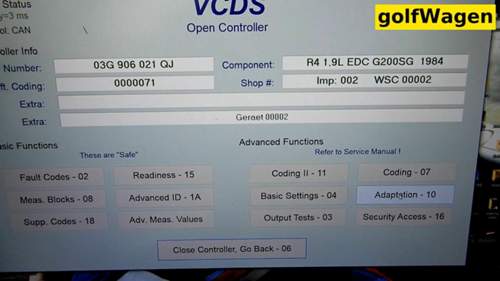

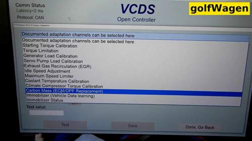

Anleitung Eintrag Aschemasse ändern:
Wollte bei meinem Auto die Aschemasse ändern, da der Freundliche den Wert auf Null zurückgesetzt hat ohne den Partikelfilter zu reinigen.
Hier in diesem Thread bin ich nicht schlau geworden da bei meinem VCDS die Eingabe in Dezimalwerte erfolgt und nicht Hexadezimal wie hie beschrieben (vielleicht aufgrund eines Softwareupdates des VCDS). Beim mir fehlt auch der Knopf „Lange Codierung“ und stattdessen habe ich „Anpassung“.

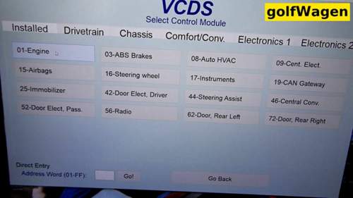

Für die Anpassung der Aschemasse in Dezimalwerte geht man wie folgt vor:
Auswahl „01 Motorelektronik“ -> „Anpassung 10“
Danach Reiter oben, „Aschemasse“ auswählen.
Links in Kästchen „Neuer Wert“ zb. 1200 für 12 gram eingeben
Danach mit dem Knopf „Test“ und „Speichern“ bestätigen.
@ChristianMagdeburg schrieb am 11. Mai 2018 um 17:55:14 Uhr:
Man muss bei meiner Software 1141 einen Motorsteuergerätetausch vorgaukeln und kann im Programm "Motorsteuergerät ersetzen" den Wert verändern.
Beim reinen ersetzen des Dpf kann man nur 0 eingeben.
