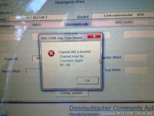

Ich häng mich mal hier mit in den Thread. Und zwar fahre ich einen A4 Avant 11/2002 mit AWX Motor. Ohne FIS, ohne GRA. Hab mir bei Ebay ein Lenksäulenmodul 8E0 953 549 T inkl. GRA Hebel, VAG-Com und usb-OBD2 Adapter ersteigert (Software und Adapter per Kaution, geht danach wieder zurück). Heute die Hardware verbaut. Aber bereits beim ersten Schritt zum Freischalten nach der [url= http://www.a4-freunde.com/wiki/pdf/8e_nachruestung_gra.pdf]Anleitung [/url] "Als erstes das Steuergerät anlernen.
Dazu Anpassung Funktion [10] wählen und im Kanal 081 zum zurücksetzen der
Lernwerte und Fahrzeugdaten den PIN 00111 eingeben und speichern." bin ich gescheitert. Ich kann keinen Kanal 081 auswählen, die Zahl darf nur 2-stellig sein. Es erscheint die Fehlermeldung aus Bild 1.

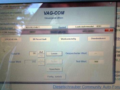

Wenn ich statt 081 bei Kanal "00" drin stehen lasse und auf "Lesen" klicke ändert sich die oberste Zeile wie im Bild 2, ich kann jedoch leider nirgendwo was eingeben (auser Kanal Nr., was ja keinen 3-Stelligen Wert zulässt).
Hat jemand eine Idee was hier faul ist? VAG-COM Version 303.2 lag dem Paket bei, laut Verkäufer funktioniert die Codierung hiermit.

Dann lass doch mal die 0 weg und tippe nur 81 ein ??
leider auch ohne Erfolg - Dann passiert garnichts... Kann es am OBDII-Adapter liegen? Sieht ganz nach einer Billiglösung aus e*** aus...

Mir wurde die Geschichte zu blöd und bin gestern zu Audi gefahren und habe alles codieren lassen. Wär zwar schöner gewesen, wenn ich alles allein hinbekommen hätte aber bei Audi war's dann wenigstens innerhalb von wenigen Minuten erledigt...
Vermutlich lag's dann wirklich an dem Billigkabel. Weil andere Funktionen waren ja verfügbar...
