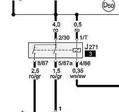

Das Teil nennt sich Stromversorungsrelais für Motronic.
Das sitzt in der E-Box im Wasserkasten Relaisplatz 3

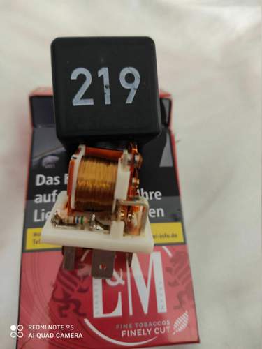

Themenstarteram 3. Juli 2020 um 13:59
Also Relais 219 richtig?
Nachdem ich dieses abgezogen habe kommt auch kein fiepen oder klackern mehr im Motorraum...
Nur wie prüfe ich es auf einen defekt...?
Es ist nur Kupferdraht in dem Ding und eine Feder .

Ist ein Relais besorg zum Testen ein anderes mit 219 drauf

@chriseldiesel schrieb am 3. Juli 2020 um 15:59:09 Uhr:
Hinter dem Relais auf dem Steckplatz steht eine Zahl.
Dann kann ich dir schreiben welches Relais auf dem Foto ist.
Die 219 sagt einem nichts.

Ist Steckplatz 3
Wenn du ein neues kaufen möchtest mußt das angeben J271 Stromversorungsrelais für Motronic.
Das ist auch kein normales Relais.
Es hat 2 Ausgänge Klemme 87 und 87a.
Themenstarteram 3. Juli 2020 um 21:40
Vielen dank.
Wenn du das Relais prüfen möchtest.
An 2/30 und 1T 12V anlegen.
An 4/86 Masse.
Dann müssten an 87 und 87a 12 V rauskommen.
J271

Ich würde zum prüfen an den Anschlüssen 87 und 87a einen Verbraucher anschließen.
Z.B. eine Glühlampe 21W
Um Übergangswiderstände auszuschließen.
Wenn die Glühlampe dann nur glimmt weiß man das im Relais was nicht i.O. ist.
