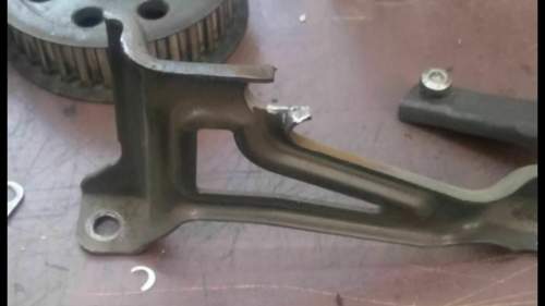

Werkstatt meint, dass das Geräusch aus dem Bereich der HD-Pumpe kommt, also grob gesagt. Ob es die HD-Pumpe selbst oder eines der ZR-Räder ist, liegt noch im Dunkeln.
Hochdruckpumpe ist locker. Irgendwas muss gebrochen sein. Geräusch wurde durch das Vibrieren erzeugt.

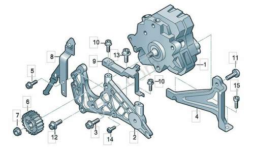

Die HD-Pumpe ist doch mit einer Art Hilfsrahmen befestigt...
HD-Pumpe inkl. Rahmen
Habe gerade ebenfalls bei 7zap geschmöckert, nur finde ich dort ein aufgehübschtes Bild.
Ja, es ist mir noch nicht genau klar, was genau kaputt ist. Im 4F-Bereich habe ich schonmal was über diese Halterungsbrüche lesen dürfen. Hatte vorhin die Info lediglich am Telefon erhalten. Details habe ich noch nicht parat...
Halter-hd-pumpe-bild
Oh, dann war das kurz vor Panne. Muss jetzt herausgefunden werden was genau gebrochen ist. Zum Glück findet man für den B7 genug Schlachtfahrzeuge. Kennst ja Audi, Sprüche mit "gibts nur im Set mit der gesamten HD Pumpe" sind nix neues.

Mal sehen, wie sich das entwickelt. Vielleicht reicht eine Schweißnaht an der richtigen Stelle des Halters. Obwohl, eine Schraube ist wohl auch rausgerissen (lag im V). Mal sehen...
Bin erstmal positiv, ging am Anfang von Befürchtungen teurer Motorprobleme aus, dann von Aggregat-im-Riementrieb-hinüber - und jetzt ist es "nur" noch eine beschädigte Halterung. Klar - es ist auch blöd, aber nicht so teuer, wie was anderes.
Ja habe auch Schwein gehabt, dass keine Pannensituation entstanden ist. Habs aber auch nicht ignoriert (z.B. Musik laut gestellt), bin jetzt damit nur noch sehr zurückhaltend gefahren.
Also: 3 Schrauben abgerissen, Halterung hinter HD-Pumpe zerbrochen. 3x ausbohren, ein 15-Euro-Halter (original VAG) und drei neue Haltebolzen. :(
HD-Pumpe war praktisch lose, sie hatte nur keinen Platz sich großartig wegzubewegen. Platzmangel war hier mal ein Vorteil. :D --> hing auch noch an den Kraftstoffleitungen.

Halter gebrochen
Glück gehabt das der ZR drauf geblieben is...steht ja doch ein bisschen unter Spannung.
