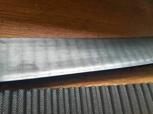

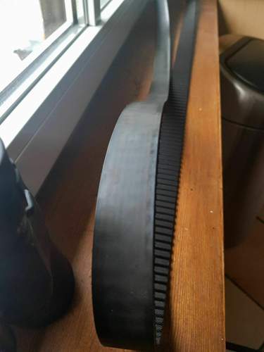

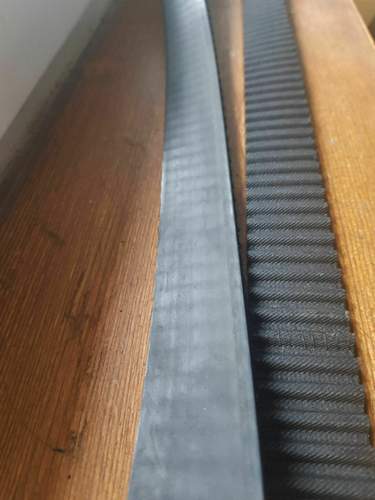

So hier mal Bilder von meinem Zahnriemen aus dem A4 B6 Cab Motor 2,4 BDV. Interwall bei dem Motor 180.000 ohne Jahres Begrenzung, soll ab 10 Jahre nur optisch überprüft werden. Gewechselt wurde der jetzt bei 114.000 Km und 18, 5 Jahren mit Wapu, Thermostat, Spanner und beide Rollen ( Spannrolle & Umlenkrolle)
Dafür das der Riemen schon so lange drin war sieht der noch gut aus, man sieht aber schon am Rand leichte Laufspuren von den Rollen und natürlich den Abdruck der Zähne auf dem Rücken vom Riemen.
Der hatte aber noch keine Risse oder ähnliches. Die Rollen und Wapu liefen auch noch einwandfrei. Aber sicher ist sicher.
Ich habe für den kompletten Kit mit dem Thermostat + neuer Drehmomentstütze 200 Euro bezahlt dann noch 4,5 Liter Glysantin für 40 Euro + 170 Euro für den Einbau. Macht 410 Euro.
Zahnriemen 2,4 BDV 114.000 Km 18,5 Jahre

Sieht echt noch gut aus, hätte sicher noch ein paar km gehalten. Haste aber trotzdem gut gemacht. Wie du selbst sagtest, sicher ist sicher. 😉 Wenn die Dinger Risse kriegen, ist es meiner Meinung nach zu spät. Wenn du einen mit Rissen ausbaust, ist das reine Glückssache, dass der noch nicht gerissen ist. Wenn die Risse haben, ist definitiv Gefahr im Verzug.
Das war noch gute Qualität. Vielleicht ist sie es heute auch noch. Aber Hut ab, dass er so gut durchgehalten hat. Andererseits ist der 2.4i auch ein super rundlaufender Motor, es gibt somit wenig Vibrationsspitzen, die den ZR zusätzlich zu seiner Schleppbelastung stressen.
