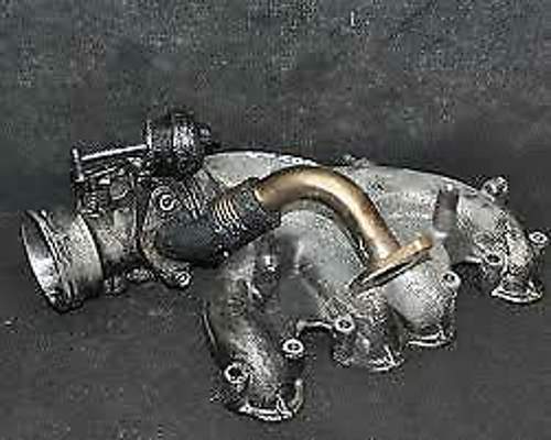

beim laengs eingebauten motor ist das einfacher als beim quer eingebauten...saugrohr,agr und agr rohr ist in ner halben stunde draussen.eigentlich alles selbsterklaerend wenn man gut reinschaut...nur ne neue saugrohrdichtung und n dampfstrahler wird benoetigt.
anbei ein ausgebautes saugrohr mit agr und abgaszuleitung

Dampfstrahler? 😰 Wofür?
Ich würds komplett erneuern. Wenn da einmal richtig Koks drin ist, dann ists eh Geschichte. Guck mal in der Bucht was "neue Teile" kosten. So schlimm können Nachbauteile qualitativ nicht sein, als dass sich ein total verranztes Originalteil in "gereinigt" besser verhalten wird.

Ventil muss, kühler kann. Ansaugbrücke kann man "CO2 strahlen" oder chemisch versuchen - bitte KEINEN Backofenreiniger bei Aluteilen, die werden aufgefressen! Guck mal in der Bucht, die Dinger sind Verschleißteile und die gibts aus China. Wenn die leidlich gut zugänglich sind - ich würd "preiswerte" nehmen und im Zweifel wegwerfen.
