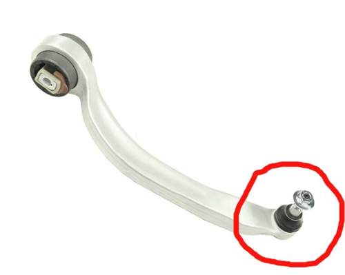

Mein lieber A4 B5 poltert an der rechten Vorderradaufhängung, als wenn einer der Lenker defekt wäre.
Das Problem tritt nur auf, wenn Schublast auf dem Rad ist (also Gaswegnahme oder Bremsen).
Liegt hingegen Vortrieb an dem Rad an, poltert er nicht. Ist auch nur auf Kopfsteinpflaster o.ä. zu bemerken.

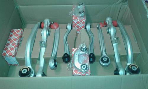

Das Elend bei der Sache ist, dass alle Lenker einschließlich Koppelstange im Laufe des letzten Jahres erneuert worden sind. Das Radlagerspiel passt auch... 😁

Ganz heißer Kandidat dafür, dass die Werkstatt (oder wer auch immer), die Koppelstangen falsch rum eingebaut hat, möglicherweise doppelt falsch, also seitenverkehrt UND mit Pfeil nach hinten, statt in Fahrtrichtung. Macht abartigen Lärm, weil die Koppelstangen dann am unteren, vorderen Querlenker (Traggelenk) "reiben", besonders gut beim einlenken zu hören

- Falsch montierte Querlenker (zumeist entlastet eingebaut) führt zu sehr schnellem verschleiß, ergal welche Qualität und Hersteller,

Hast du die lenker selbst getauscht un paarweise?
Gruß Michel
Jep, Lenker selbst und paarweise getauscht - und irgendwo auch mal gepostet, wie man die Lenker richtig einbaut.
Da sollte es nicht herkommen - wäre ja echt ein Ding... 😁
