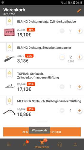

Was ist denn in den 110€ drin?
Das ist momentan mein Warenkorb.
Bild 1
Bild 2
Ok warum nur 1 Seite Ventildeckeldichtung ern, nicht beide?
Stopfen bleiben alt?
Keine Halbmonde?
Neue Ketten aber die Gleitschienen bleiben alt?

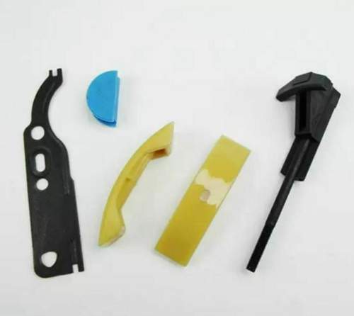

Ich würde mir so ein set an deiner Stelle besorgen wie auf dem Bild zu sehen ist
Das ist die Dichtung der Halbmond Gleitschienen und das Spezialwerkzeug bei! Kostet in der Bucht ca 22,50 brauchst du dann aber auch 2 von

Die andere Seite VDD hab ich schon daheim liegen, deshalb nur 1 im Warenkorb, den Rest habe ich ebenfalls schon daheim. Im meinem Warenkorb sind nur noch die Sachen die ich benötige. Den Rest also Spezialwerkzeug und die Gleitschiene hat mir mein Kollege besorgt der bei Audi Arbeiten tut, von im lasse ich es auch machen.

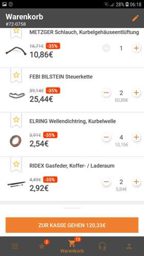

Du hast in deinem Warenkorb einen "Kurbel"-wellendichtring, keinen "Nocken" -wellendichtring!
Ist das beabsichtigt?
Wäre blöd, wenn das ein Versehen ist und du das erst beim Basteln merkst.

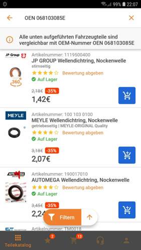

Hi Bandscheibe, also bei mehreren Teilehändler werden mir diese von Elring angezeigt als Nockenwellendichtringe, ich bestelle ja nach anhand von der Originalen Teilenummer für das Auto, denn wenn ich weiter runter scrolle, werden mir diese hier von den Billiganbietern angezeigt, und die sehen ja Identisch aus.

Im Netz bei meinen Teilehändlern werden mir aktuell seltsamerweise unter den NWDichtringen jene der KW mit gleichem Durchmesser angezeigt?
Bei meinem ARJ (2.4) hatte der NW- Dichtring soweit ich mich erinnern kann innen 32 mm und der KW- Dichtring innen 42 mm (bin mir nicht mehr ganz sicher).
Die Nockenwellen und (soweit mir bekannt) die Köpfe sind bei den 30 V Motoren ja alle samt gleich aufgebaut. die Kurbelwellen zumindest vom Durchmesser her auch.
Ich hatte die NW Dichtringe einst nach langen suchen nicht von Ehlring bekommen und mir schlussendlich welche von Renz bestellt, weil die auch unter NW- Dichtring verkauft wurden.
Hab die von der KW auch noch nicht gewechselt und Bestellt.
