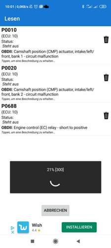

Was ist denn mit dem Relais dort hängen auch die Zündspulen mit dran?
Ich warte auf ein neues. Ist bestellt.
Anbei neue Fehlercodes
Screenshot-2020-07-06-10-01-59-694-com-ovz-carscanner

Es muss ja wie ich anhand des Fehlerspeichers entnehme irgendwas mit der Motorsteuerung zutun haben .
Sonst wäre der Fehler nicht angelegt .
Ich hatte ihn Zwischenzeitlich gelöscht und er ist wieder da.
