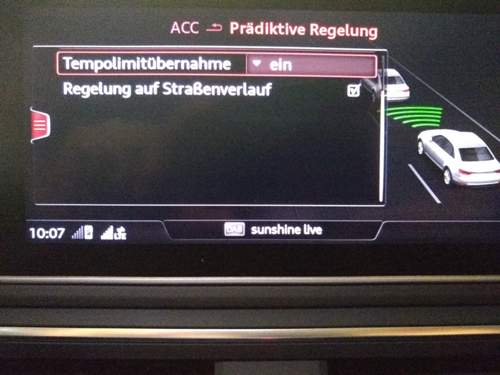

Mein A4 regelt auch in starken Kurven das Tempo runter. Das muss allerdings im MMI aktiviert werden.

ich bin euch hier noch eine Antwort schuldig, und ich konnte das Problem nach sorgfältiger Recherche und exzessivem Debugging in der Tat zwischen Lenkrad und Fahrersitz identifizieren. maxxsavant war dabei auf der exakt richtigen Spur: den A4 haben wir erst im Juni angeschafft, da war meine Mutter mit meinem e-tron bereits einige Male gefahren und war dadurch dessen Tempomat-Funktionsweise gewohnt. Tatsächlich ist es beim e-tron (und ich vermute, das ist bei allen Audis mit dem 'neuen' Cockpit so) so, dass man nur einmal am Tempomat-Hebel ziehen und den Knopf drücken muss, damit er sofort die Geschwindigkeit laut Karte übernimmt.
Der A4 übernimmt aber, wenn man auf den Knopf am Wahlhebel drückt, "nur" die aktuelle gefahrene Geschwindigkeit. Automatisch geht es erst weiter, wenn ein "externes Event" ist, also: Zufahrt auf eine Kreuzung, angezeigte Geschwindigkeitsbegrenzung, Geschwindigkeitsbegrenzung aufgehoben und pipapo. Danach funktioniert die Automatik bis zum nächsten Ausschalten der Zündung.

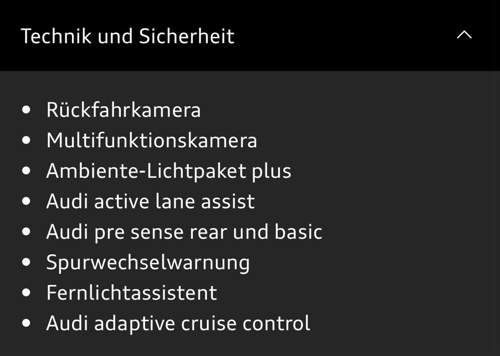

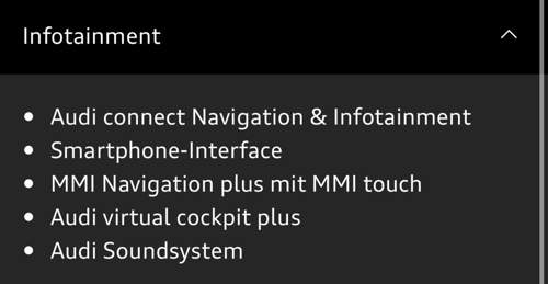

Ich fahre einen Audi A4 2023 der hat ACC, aber im Menü habe ich keine Funktion „Prädikative Regelung“ und „Tempolimitübernahme“.
Hat jemand auch das Problem?
Das Auto wird in Österreich gefahren, sind diese Funktionalitäten in Ö verfügbar?
Verkehrszeichenerkennung hast du?
@crazyman schrieb am 24. Februar 2025 um 19:10:27 Uhr:
Ja, die hab ich. Alles was ich im ACC Menü sehen kann, ist „Letzte Distanz speichern“ und mehr nicht.
Im Anhang ein Ausschnitt meiner Sonderausstattung.
