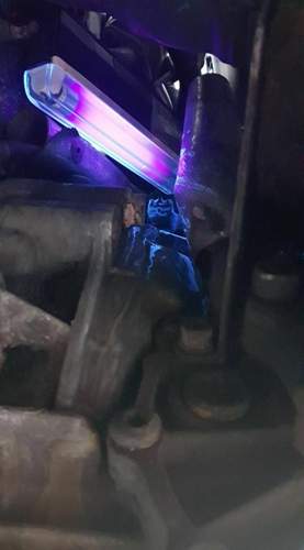

Massiven Wasserverlust habe ich übrigens auch. Zuerst wars die Dichtung vom Temp. Sensor und jetzt noch ein unbekanntes leck. Ich muss aller 2 Tage einmal komplett Kühlwasser nachfüllen, zum Glück ist Sommer..
Werde es jetzt auch mal mit UV Mittel versuchen

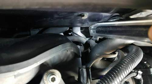

Habe das Leck mittels "Leckfinder" gefunden. Es ist ein Flansch der vom Kühlrohr aus nach hinten in einen dicken Schlauch übergeht. Dieser ist im Etka leider nicht zu finden.. habe ihn mal von oben und von unten Fotografiert er geht etwa 15cm unter der Drosselklappe weg und ich sehe leider auch nicht wo er hinführt
