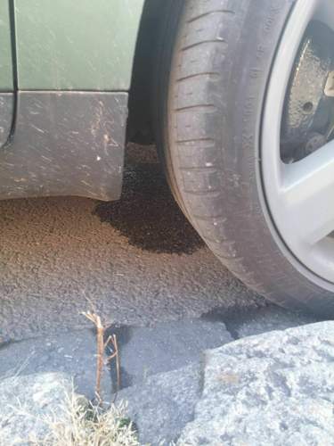

habe ein sonderbares Kühlwasserproblem mit meinem 3.0 ASN.
Nach dem Abstellen verliert der Wagen Kühlwasser, allerdings ist der Verlust während der Betriebstemperatur so gut wie nicht vorhanden.
Wenn ich den Wagen abends abstelle, habe ich am nächsten Morgen eine Pfütze unterm Wagen.

Okay, es kommt definitiv nicht über den Wasserbehälterdeckel raus! Habe Papier reingelegt und das ist noch trocken.
Das Problem scheint evtl. im großen Kreislauf zu liegen, da ich nach ca. 2km Fahrt (war kalt) kein Wasser unterm Auto hatte. Könnte aber auch der fehlende Druck, da es nicht heiß genug wurde.
Hab mir jetzt UV Mittel bestellt, lieferbar aber erst ab KW8 -.-
Wasser läuft aufs Getriebe, kommt aber nicht aus dem "V" wie letztes Mal, also scheint unter der Ansaugbrücke alles trocken zu sein.
Hab den Wagen zufällig Freitag auf der Bühne (Auspuff an Diffusor anpassen), könnte ich da noch etwas bestimmtes checken?

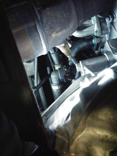

Läuft aufs Getriebe und kommt scheinbar wieder unter der Ansaugbrücke weg. Wo genau konnte ich mit dem Endoskop aber nicht sehen..

http://autoteileplus24.de/ebay/admin/upload/3288/R1_44.JPG
Das lange Metallrohr was nach vorne geht.
Und wo bekommt ihr das nicht dicht? An einem der beiden Flansche? Ich vermute mal Drehmoment der Schrauben falsch, daher Flansch verzogen. Tropft bestimmt mittig heraus wo keine Schraube ist? Dichtmasse ist keine Lösung, das muss ohne dicht sein.
Oder der Rüssel nach unten? Mit dem O-Ring? Wie wird das befestigt?
Ihr habt doch schon mal die halbe Miete drin, wenn bekannt ist, wo das Leck ist.
