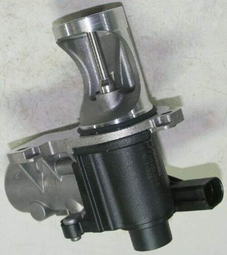

Eine interessante Theorie ist das mit dem AGR-Ventil - dieses habe ich vor ca 1 Jahr händisch gereinigt.
Laut Recherche ist´s mit den Teilen anscheinend manchmal doch nicht getan, weil man mutmaßlich nicht an die innere Verkokung im elektromechanischen Stellmechanismus, sowie den Ventilsitz kommt.
Eigentlich würde ich dahingehend mal versuchen wollen, das Ventil manuell komplett auszufahren. Hat damit jemand Erfahrung? In der Theorie müsste man ja nur + und - einer anderen Batterie an die richtigen Pins klemmen und das Ventil "ausfahren", sodass man erstmal an die komplette Stelleinheit kommt um auch 99% des Drecks erreichen zu können. Abschließend würde ich mir schonmal ein neues hinlegen und alt und neu anhand des "Ausfahrens" vergleichen. Was denkt ihr dazu?

Agr

Zum AGR:
Im Inneren des elektromechanischen Verstellmechanismus gibts keine Verkokung. Der Stellmotor haengt nicht im Abgassystem, sondern ist komplett abgeschottet. Der Sitz des AGR laesst sich reinigen. Ich mache das immer mit einem duennen Schlitzschrauber und einem Staubsauger. Mit etwas Muehe gehts. Ne gescheite Beleuchtung brauchst du natuerlich auch bei der Arbeit.
