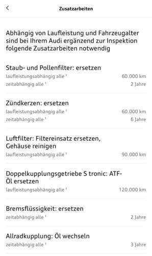

Also Ölwechsel Jährlich bis maximal 2 Jahre oder 30.000 km. Ich werde den jährlich machen. Den restlichen Serviceplan hab ich dir mal angehängt.
Du kannst auch nen Servicevertrag abschließen, dann zahlst du das einfach monatlich.

Der Serviceplan den du hier reingepostet, hilft sehr bei meiner Kalkulation. So etwas habe ich nämlich im Internet nirgendwo finden können. Ich gehe mal davon aus, dass zu dem zusätzlich noch jedes Jahr dann Öl + Ölfilter + Schraube dazu kommt (so wie du es bereits geschrieben hattest).

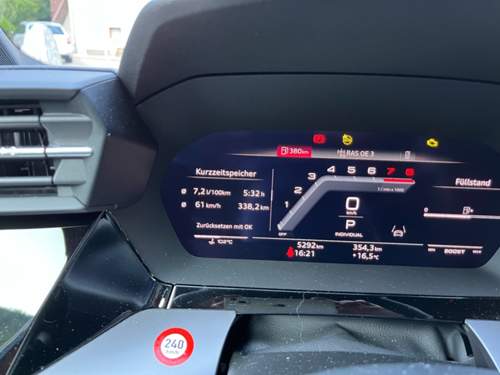

Also er kann auch sparsam. Trotz 1 Stunde Stau am Brenner
