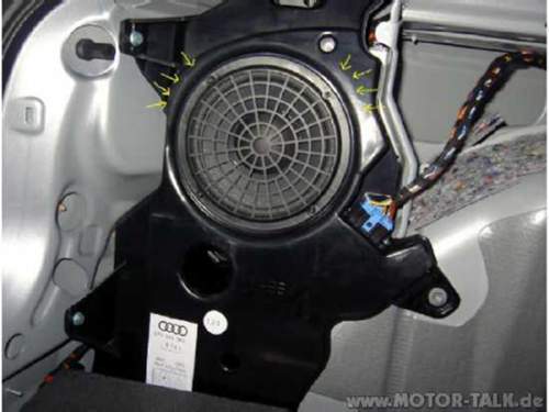

Hy Manolo,
also ich denke mal das ist der Stecker für den Serien Sub.Stimmt die Boxen werden hinten nicht funktionieren wenn der nicht Da ist/angeschlossen ist.Da sitzt der Verstärker mit drin.
Weil ich den Kabelbaum nicht drin hatte habe ich auch den Serien Sub nicht eingebaut.Den Ersatzteil stecker hatte ich schon gekauft.
Wie gesagt er liegt bei mir rum.
Gruss aus Essen Thorsten
hier mal ein Foto der Sub.Box
man sieht hier auch schön den blauen Stecker
Subwoofer-im-kofferraum

hmm also seid ihr sicher dass das der stecker ist??
ich weiss nicht irgendwie find ich sieht der auf dem bild da von kehstef bisschen anders aus, aber erkennt man auch nich wirklich gut.
ist denn auch diese abdeckung dabei wie sie gut zu erkennen ist auf dem bild??
bin da bisschen unsicher, ob ich das ding einbauen kann korekkt, bin so ein antitechniker^^
