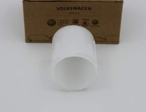

Eingespart wohl nicht - bei meinem 8Y MJ 2023 ist ein Sieb im Einfüllstutzen vorhanden.
Ich würde sagen, es hängt vom Modelljahr ab: 2021 hatte ab Werk kein Sieb.
Kein Sieb 2023
Sieb vorhanden MJ21
Bei mir auch nicht vorhanden. MJ 2021 - wohl Zufall ob dabei oder nicht...
Kann man das Sieb nachbestellen?
Als Einzelteil, irgendwie hätte ich gerne eines, nicht weil ich es brauche, aber ich hätte es gerne!?
MJ2023 und auch kein Sieb, kann jemand bitte ein Bild von dem Sieb machen. Es gibt verschiedene, wollte schon eines bestellen und war mir unsicher welches passt. Danke
S3 MJ 2021 kein Sieb.
Hab aber jetzt eins.
4A0955485
