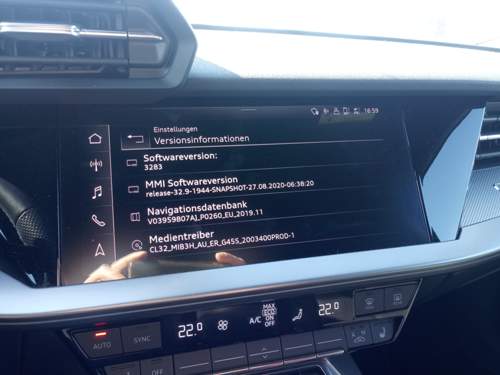

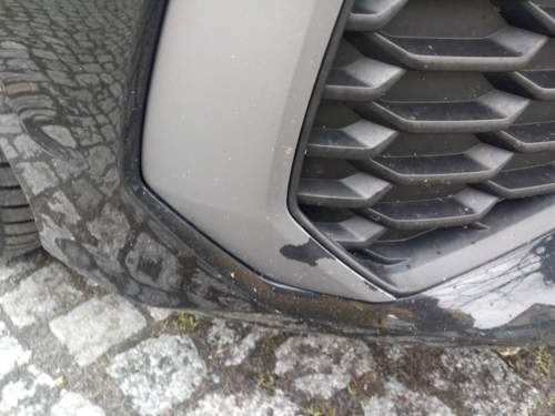

Einige erinnern sich vielleicht an meine Macke vorne links. Das läuft unter Garantie und wird am 24. erledigt, zusammen mit einem "aufwendigem" Softwareupdate, dabei läuft bei meinem Karren die Software schon seit Monaten stabil und ohne Probleme.
20220406
@Christian8P schrieb am 12. Mai 2022 um 14:17:02 Uhr:
…noch ;)
Nee, so schlimm wird’s schon nicht werden ^^ wird wahrscheinlich das Connectivity-Update sein
am 12. Mai 2022 um 12:38
Na Gratulation zu Punkt 1.
zu 2.) Never change a running System :D, es wird nicht besser.
Würde mich freuen wenn du über das Ergebnis berichtest, würde mich brennend interessieren.
Soll laut Händler wohl drei Stunden dauern, gucken was kommt.
Welche SW hast du denn jetzt ?
Immer noch 3283.
20220512
Dann lass das Update auf 3620 machen.
Die Online Updates scheinen ja bei dir auch nicht zu funktionieren.

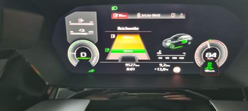

Guten Morgen,
ich habe seit ein paar Tagen ein Problem mit der Spuranzeige im VC.
Normalerweise werden in der Anzeige rechts unten die gestrichelten Linien für die erkannte Spur angezeigt, bei aktiviertem ACC dann in grün oder weiß.
Während der Fahrt hatte ich ein paar Fehlermeldungen zum Notrufmodul und Presense bekommen, welche ich aber durch einen Softreset über das kleine Touchfeld und ein langes Drücken auf die Notruftaste mit einem anschließenden Gespräch beheben konnte, auch der ACC funktioniert wie gehabt inkl. Spurführung. Nur eben die Anzeige im VC ist nicht mehr richtig. Beim Aktivieren des ACCs ist auch die Animation nicht ganz richtig, beim Wechsel von weiß auf grün erscheint um das kleine Auto mit den Radarwellen (siehe roten Kasten im Screenshot) ein kleiner Rand wie von einer Grafik im Browser, wenn die Datei nicht geladen werden kann.
Hat jemand auf die schnelle eine Idee oder sowas schon gehabt? Sonst arbeite ich mich mal durch den Sicherungskasten durch...
