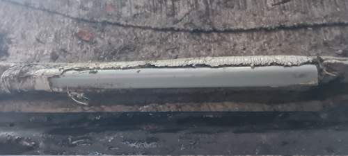

Ich war heute beim Reifen wechseln und hab am unterboden einen Gummi fetzen entdeckt der Lose war. Ein Blick unter das Auto zeige mir diese Stelle auf, wo der fetzen fehlte.
Vermutlich durch die Hebebühne und den entstandenen Druck.
Meine Frage an euch, seht ihr das problematisch zwecks zukünftiger korossion oder lässt sich das nicht verhindern? Es fehlt auf beiden Seiten vorne an der gleichen Stelle. Hat jemand damit Erfahrungen oder ähnliches?
Vielen Dank im voraus.

Das ist normal und leider nicht zu vermeiden. Da hat sich der unterbodenschutz durch das Anheben gelöst. Kannst dir welche kaufen und wieder drüber sprühen oder einfach so lassen. Mir ist es allerdings völlig unverständlich, wieso hier Audi keine vernünftigen Wagerheberaufnahmen spendiert hat.

Das Autohaus hat mir angeboten den unterboden zu erneuern mit wachs.
Interessant ist allerdings das Audi direkt dazu gesagt hat, das jegliche Versiegelung sofort unverzüglich zu erneuern ist, denn wo eine Versiegelung als Schutz aufgetragen ist, muss diese auch sein. Denn auf lange Sicht wird sich hier sonst der Rost ansetzen. Sie sehen den Fehler im falschen platzieren der Hebebühne.
Viele Grüße
Die Hebebühne ist schon richtig platziert worden. Es ist auch so, dass unter der Versiegelung die Aufnahme für den Wagenheber schon nochmal ordentlich durch eine Lackierung geschützt ist, so schnell fängt da nichts an zu rosten. Einfach immer mal wieder etwas unterbodenschutz drüber sprühen und gut is. Allerdings wird sich der Unterbodenschutz dort durch das Anheben immer wieder lösen. Mit falschem Ansetzen der Hebebühne hat das definitiv nichts zu tun, da genau dort die Schwellerkanten verstärkt sind und das Fahrzeug genau dort angehoben weder muss.

Danke das beruhigt mich jetzt doch deutlich :-)

Mich wundert das Audi da überhaupt was auf den Kanten drauf hat, sparen sich doch sonst an allen Ecken und Enden zu Tode.
Bei meinem TT und an den anderen Audis vorher habe ich sowas noch nie gesehen, ist das jetzt echt so mit nem Filzkram als Schutz?
Was ist da mit Wasser / Feuchtigkeit usw? Saugt sich doch wie ne Matte voll?
Ist mein Filzkram , ist ne elastische Dickschicht.
Ah okay, da hab ich die Bilder falsch interpretiert, Sorry...
Für mich schaut das wie stinknormaler unterbodenschutz aus
So sieht es aus, wenn man dort ein Gummiauflage ansetzt kann sich den Unterbodenschutz lösen, ist also kein Mangel!
