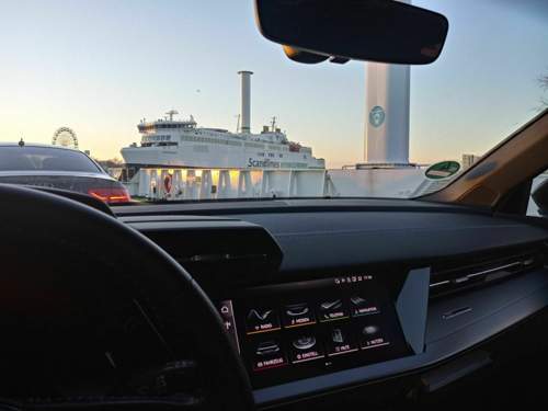

Mein Auto stand die ganze letzte Woche bei Sturm und Regen draußen, Wasser ist aber nirgendwo eingedrungen.
Meiner ist aber vielleicht auch etwas mehr Wasser gewöhnt.:p
123
Das Riesenrad und die kleine Fähre, das kommt mir doch bekannt vor :D
Sieh an!:p
