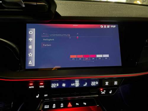

Oh Boy, heute ist kein guter Tag.
Auf einer Strecke von ca. 20km hat sich folgendes zugetragen:
1. Reifendrucksensor warnt mich vor Druckabfall, bitte Reifen überprüfen. Das kam schon ein paar Mal, und beim prüfen waren dann alle Drücke in Ordnung. Also tue ich das als erneuten Fehlalarm ab.
2. Ich habe es gewagt, die Farbe der Ambientebeleuchtung zu ändern (ich weiß, ich bin mutig). Daraufhin hat sich alles aufgehängt, siehe Bilder.
Der Hauptbildschirm ist komplett stehengeblieben und macht nur noch das Tick-Geräusch wenn man drauftippt.

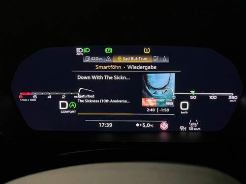

Das VC hat sich ebenfalls aufgehängt. Auf dem Bild sieht man gut, dass die Ansicht auf die großen Anzeigen eingestellt ist, die Infotainment-Info ist aber noch im anderen Modus, sodass sich Tacho/Drehzahlmesser und die Medieninfo überlappen. Außerdem zeigt er noch ein anderes Lied an (Disturbed, wie man oben in der Leiste aber sehen kann bin ich mittlerweile bei Metallica angekommen XD).

Am VC plus rumspielen, Ambientebeleuchtung ändern wollen, von Disturbed zu Metallica wechseln und du wunderst dich noch, warum sich alles aufhängt?😮😁
Im direkten Vergleich ist "Down With The Sickness" doch wohl auch eindeutig cooler, wie der olle Schinken "Sad But True".😮😛
Ach hör mir doch auf du XD 😁
Das Problem ist ja auch, das man wegen so was das Auto nicht reklamieren kann. Audi wird da ja immer um die Ecke kommen und sagen dass so was mit Updates lösbar ist.
Aber ich hatte halt mittlerweile schon mehrere große Updates und trotzdem passiert so ein Mist, irgendwann ist auch mal Schluss.
