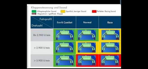

kann es sein, dass der sound nicht leider wird wenn man in der M Gasse ist und durchschaltet? egal welcher modus
@yersi schrieb am 30. August 2019 um 19:57:15 Uhr:
Hä, was meinst du?
Leider?
Du verwirrst mich schon wieder 😛
leiser 🙂 etwas mehr fantasie hallo! 😁
Jetzt wird es wohl für manche neue etwas kompliziert 😛 :
Das folgende spiegelt meine -Meinung wieder-
In Frisch gewählten:
- 1. Dynamic - In S und dann M ist beides gleich laut & auch die lauteste Option.
- 2. Dynamic - In D oder M ist leiser als 1. aber lauter als 3. & 4.
- 3. Comfort - In S oder M ist beides gleich laut, aber leiser als 1.& 2.
- 4. Comfort - In D oder M ist genauso laut wie 3. aber leiser als 1 & 2.
- 5. Efficiency - Bildet das Schlusslicht,- Segeln im Leerlauf,- 1,2,3 & 4 sind lauter.
