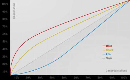

Bei unserem A1 ändert sich jedenfalls nur die Gaspedalkennlinie sowie das Heizverhalten.
Wie überprüft man das am besten? Prüfstand?
Immernoch nein!
Die Leistung wird nicht gedrosselt. Die bleibt die selbe. Lediglich das e-Gas reagiert anders. In Eco Träger in Dynamic spritziger.
Die Gasannahme wird einfach straffer, die Reaktionszeit kürzer, sodass die Motorleistung schneller abgerufen wird. Im Eco Modus genau umgekehrt. Die Motorleistung bleibt immer unverändert.
Das ist dasselbe wie das Gaspedaltuning von z. B. Racechip für Autos die kein Drive Select haben.

Bei meinem, 2.0TDI HS, ist im Eco Modus sehr gut spürbar, dass vollgas eben nicht vollgas ist wenn man das fahrpedal nicht über den, ihn nenn ihn mal kick-down-knopf (kannte ich bisher nur aus autom.fzg) hinaus drückt. Im dynamic Modus dagegen reicht es "normal" vollgas zu geben um die maximale Leistung abzurufen. War beim letzten 1.6TDI auch schon so.
Richtig.
Es wird die Gaspedalkennlinie eingeschränkt nicht aber die Motorleistung an sich.

Das mit der Höchstgeschwindigkeit ist doch logisch. Die kann nur mit Vollgas erreicht werden. In Eco die Höchstgeschwindigkeit erreichen zu wollen ist erst mal ein Wiederspruch in sich aber wenn das Gaspedal in Eco von 0-80% z.B. Programmiert ist erreicht man die Höchstgeschwindigkeit nur mit Kichdown.

Ich verstehe auch nicht ganz, worauf die Frage abzielt. Falls es darum geht, nur die Gaspedalkennlinie isoliert anpassen zu wollen, das ist möglich, aber nicht über die Drive Select-Modi, sondern per Codierung im Motorsteuergerät.
