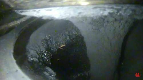

Das kommt auf viele Faktoren an: Ölwechselintervall, Kurzstrecke, Langstrecke, etc. pp.. Bei manchen sieht es nach 60tkm aus wie Hulle und bei den Anderen erst ab 90tkm oder 120tkm.
Bei so 70-80tkm würde ich es einfach mal in einem Fachbetrieb, der sich damit auch WIRKLICH auskennt, mal checken lassen. Dann weiß man, wie der Stand der Dinge ist.

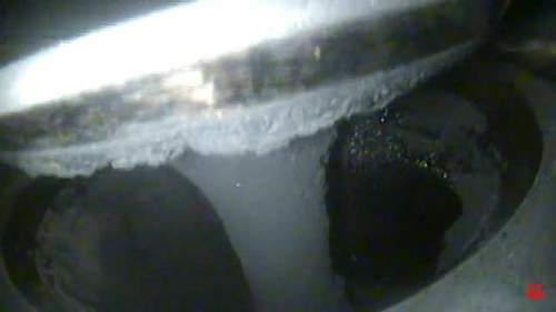

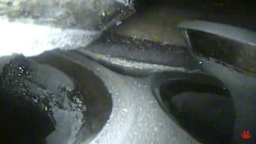

Es gibt ein Video von den Autodoktoren ,es geht um Verkokung bei einem Golf 6 1.4 TSI 118 kw , Der hatte bei 100 Tsd schon heftige Ablagerungen. Kann man ganz einfach mit einem Endoskop kontrollieren wie stark die Ventile verkokt sind bevor man alles strahlt .
Hier par screenshot von dem Golf .

Und wie die Verkoken, Einlassventile, AGR etc alles dicht mit schwarzer Ölkohle und daran wird sich auch nichts ändern.
Man kann es nur etwas beeinflussen in dem man Premium Kraftstoff tankt und kein LL Öl fährt, ein Öl mit möglichst niedrigem Verdampfungsverlust wählt

Es hat sich was getan! Gestern habe ich Liqui Moly Injection Reiniger in den Tank gegeben und mit ARAL Ultimate 102 aufgefüllt. Ergebnis war, das die Ruckler weniger wurden und heute morgen kaum noch spürbar waren. Ich schließe daraus, das hier tatsächlich Verkokungen das Problem sind und der Motor abgesehen davon in Ordnung ist.
Ich werde Audi dennoch einein Besuch abstatten um das Bestätigen zu lassen und vlt. können Sie sogar diese Walnuss-Strahltechnik anwenden. Der Motor braucht eine Säuberung!
Vielen Dank für eure Beratung :-)

Ich war heute erneut bei Audi um die Lage mit dem Meister zu besprechen, und tatsächlich hat er mir von einer weiteren Behandlung vorerst abgeraten und bat mich die Sache erneut zu bewerten nachdem ich meinen Liqui Moly Behälter (300ml für 70L Benzin) verbraucht habe und ich solle mal 100km mit dem Additiv im Tank auf der Autobahn für hohe Temperaturen sorgen, was ich im Anschluss tat. Stand jetzt ist, dass der Motor immer ruhiger wird. Nicht nur gleichmäßiger, sondern auch leiser und der Durchzug beim Anfahren ist linearer geworden - keine Kraftlöcher beim Beschleunigen mehr. Vmax heute: 226km/h XD ... läuft!
Ich werde zukünftig öfter mal zu Aral Ultimate 102 greifen, auch wenns recht teuer ist, und regelmäßig diese Liqui Moly Geschichte anwenden um dieser Verkokungsgeschichte vorzubeugen. Übrigens, das Audizentrum Rostock wendet diese Walnuss-Strahltechnik an, falls es notwendig ist. 500,00 EUR kostet der Spass, aber man riet mir davon ab solange der Motor kein Signal in Form einer Kontrolleuchte gibt.
