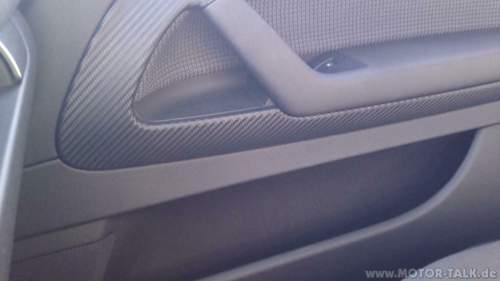

Hallo Leute!
Ich hatte mir letztens meine A3 Dreiecksgriffe (u.a. Angstgriffe) beim Navi-ausbau ein wenig verkratzt,und dachte mir, bevor ich extra neue Griffe kaufe,was kann man da machen.
Da bin ich auf die neue Di-Noc Carbonfolie von 3M gestoßen.
Die Folie ist zwar nicht günstig,aber ich muss sagen,sie lässt sich super verarbeiten.
Mit ein wennig Zeit,einer ruhigen Hand,einem scharfen Messer und einem Fön, klappt es super.
Habe mir somit meine Dreiecksgriffe von "Soul schwarz" in "Carbon schwarz" umfoliert.
Die Folie ist matt und bietet eine reale Carbon Struktur,das zum echten Carbon fast nicht zu unterscheiden ist.
Probiert es selbst aus,es wird euch gefallen!
Gruß Uwe

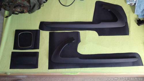

Hab gestern die Carbonfolie bei mir beklebt. Mit Hilfe eines heißluftföns sind auch die Türleisten beim 3-Türer garkein Problem. Hab die Folie in Carbon-schwarz und der Größe 122cm x 55 cm genommen für 35 € im ebay shop von foliencenter24.de. Is sogar noch einiges übrig geblieben. Hier mal einige Bilder:

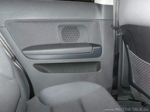

Ich hab zusätzlich noch den Zigarettenanzünder beklebt, da ich das Nichtraucherpaket habe, also einen Deckel anstelle eines Anzünders und hinten neben der Rückbank die Leisten, damit kein Klavierlack mehr zu sehen ist ;)

am 15. Juni 2010 um 16:03
Ja klar. Hab die Teile nur noch nicht eingebaut. Das werd ich wohl morgen Nachmittag machen. wollte die Folie erstmal nen bisschen die Form der teile annehmen lassen. Wenn ich die gleich wieder im Auto montiere und da die sonne drauf knallt, würde sie sich sicherlich nach dem Verkleben an ganz extremen Rundungen wieder lösen,bzw Luftblasen bilden.
Aber ich denk mal morgen werd ich sie wieder reinbasteln

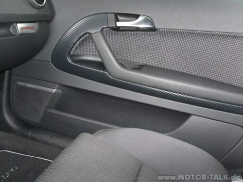

am 17. Juni 2010 um 6:29
So. Hab die Teile gestern Nachmittag eingebaut. Fotos geben nicht das wieder, wie es in natura aussieht. Sieht wirklich richtig gut und hochwertig aus. Ausserdem schien die Sonne in mein Auto, sodass die Fotos nich so super geworden sind.

am 17. Juni 2010 um 7:55
sieht super aus ;)
bekomm meine die woche mal sehn wie das wird:D

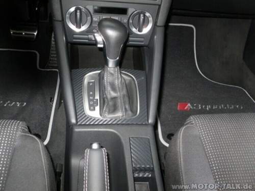

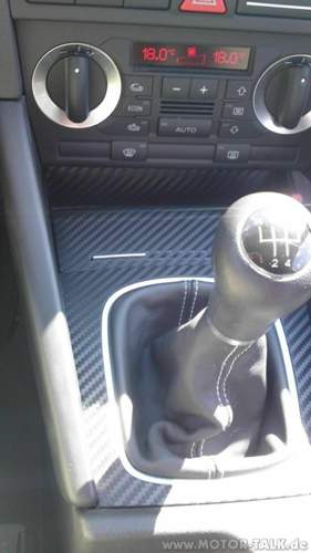

So, hier auch meine Bilder von der Folie auf originalen Klavierlackteilen im Innenraum.

Nabend,
beides sieht TOP aus.
Bin am überlegen, ob ich die Blende rund um ESP-Taster, Warnblinker und Kartenfach mal angehen soll. Bin mir aber nicht sicher, ob die Taster und das Kartenfach danach noch problemlos funktionieren, also nicht klemmen.
Könnte das mal jemand für mich ausprobieren ? :D
Grüße,
A3-Rocky
am 17. Juni 2010 um 20:45
nabend
ja wenn du noch eine Woche warten kannst werd ich das Unternehmen wollte die ganze mittlere Fläche machen ums Radio bei Klima usw..
naja mal schaun wie ich mir tu damit :D
