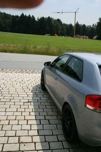

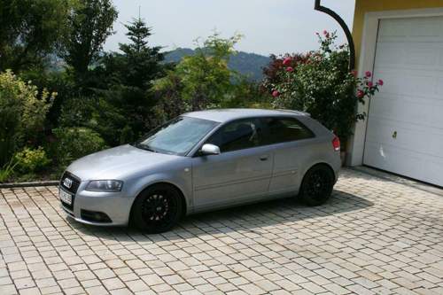

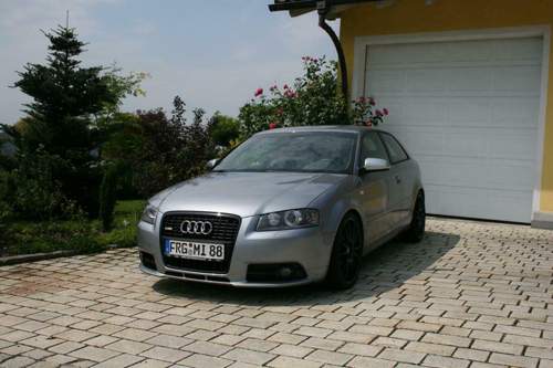

Nach dem meine BBS durch meinen Schnitzer auf der Autobahn nicht mehr zu gebrauchen waren, musst ich mir was neues einfallen lassen😉 Bin mit der Lösung voll zufrieden. Und zwar: OZ Ultraleggera in 19Zoll (ET45). Super Felgen, Optik find ich auch cool und vorallem das Gewicht!!! Unglaublich der Unterschied zu den BBS, fährt sich viel viel agiler...
Fotos vom nicht geputzten Auto :P
Bild-1
Bild-2
Bild-3
Die OZ sehen gut aus.
Die BBS waren aber auch nicht gerade Schwergewichte oder irre ich mich da?
Wenn ich mal neue Felgen brauche kommen auch leichte Alus drauf. Meine MTM Bimoto sind schon richtig schwer, gerade auf der Autobahn wird's träge.
Hab leider versäumt zu wiegen aber die BBS waren nicht wirklich leicht.
Der Wagen geht jez mit den OZ fast besser mit den 17Zoll Winterrädern (beides mit 225er)
