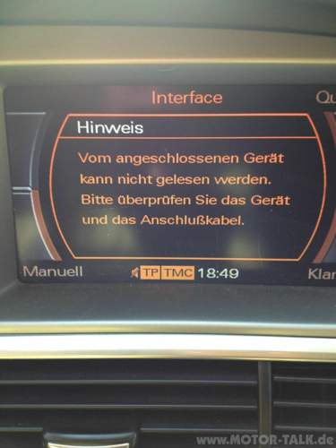

ich habe mir jetzt auch einen Tune2Air zugelegt. Allerdings bekomme ich es noch nicht hin via MMI den nächsten Titel anzuwählen. Des weiteren bekomme ich immerwieder diese Meldung. Siehe Bild.
Muss ich da noch etwas einstellen??

zu 1) ich habe kein iPhone und mit Android macht der doofe Tune2air wenig Spaß.
zu 2) nein, die Handys von heute können mehrere Verbindungen aufs mal aufbauen, du kannst also auch Anrufe annehmen.
