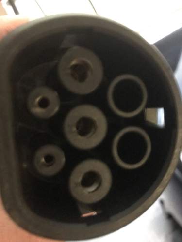

Ich habe Ende September meinen a250e bekommen und bei der Konfiguration das Update gewählt.
Ich lade mit einem Typ2 11kw Ladekante, 3-Phasig.
Dennoch erhalte ich nirgends mehr als 3,6kw.
Das müsste doch eigentlich doppelt so viel in mein Auto laden oder irre ich mich hier völlig?
Mal die Ladeeinstellung im Multimedia System unter EQ gecheckt ob es auf maximal steht?

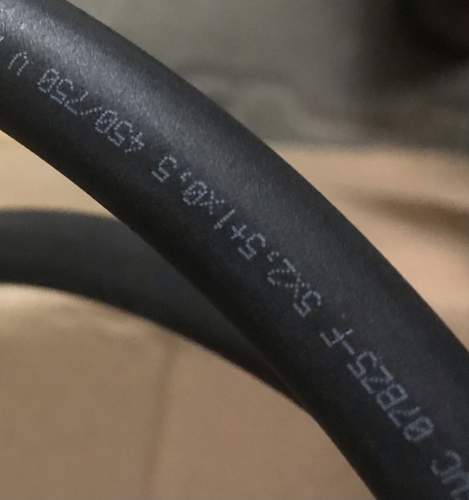

Ich würde mal das Ladekabel prüfen: Um 3 Phasig zu laden muss das Kabel 5 Adern haben. Es ist schwer zu sehen, welche Kontakte in den Steckern belegt sind aber meist steht auf dem Kabel 5x4mm2. Als kleine Beschriftung. Dann ist eben auch zu hoffen, das tatsächlich das 7,2kW Laden verbaut wurde.
Die Ladeeinstellung habe ich bereits geprüft, das ist auf maximum.
Auf dem Kabel steht: 5 * 2.5 mm2 + 0.75 mm2
Gekauft bei Amazon: Link
Bevor ich bei Mercedes nachfrage ob das Upgrade tatsächlich durchgeführt wurde wollte ich mal auf Nummer sicher gehen ob es auch andere Gründe haben kann.

Das Kabel ist für 7,2 kW technisch korrekt.
Die Ladeeinstellung im Fahrzeug hat bei einem Typ 2 Ladekabel keine Auswirkung. Ist völlig egal was dort eingestellt wird und das Fahrzeug sollte immer mit der maximal möglichen Leistung laden.
Die Ladeeinstellung gilt nur für das 230V Notladekabel mit der integrierten Steuerbox.
Ich war schon an mehreren verschiedenen, öffentlichen Säulen. Das Auto lädt immer mit exakt 3,6.
Ein anderes Kabel habe ich noch nicht getestet, habe aber auch im Freundeskreis niemanden, der mir eins borgen könnte.

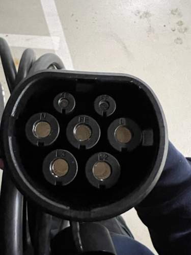

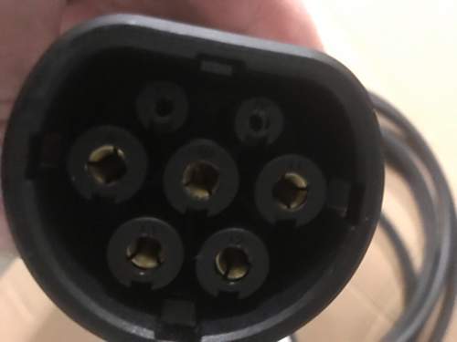

Hier mal Fotos von dem original Typ2 Kabel und dem 10A Schuko Ladekabel. An der Buchse kann man gut erkennen, wie viele Adern genutzt werden.
Das ist mein Kabel.

Ich bleibe dabei, das Problem liegt nicht am Kabel.
Ich würde jetzt den weiter oben empfohlenen Test machen und zum nächsten Ikea fahren. Die Ladesäulen dort haben auch an den AC Ladepunkten meist ein fest angeschlagenes Kabel. Damit laden und schauen ob mehr als 3,6 kW im Auto ankommen.
Wenn das nicht der Fall ist, dann zum Händler und den verbauten Lader überprüfen lassen.
