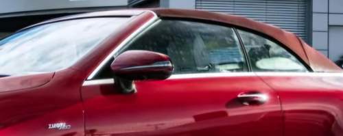

Habe ein E53 Cabrio BJ.11/20 Zulassung 04/21 im Herbst Service 2021 wurden Spannseile getauscht.
In den Ferien 2024 wurde mein Dach aufgeschlitzt, auf der einen Seite riesen Scheisse und auf der anderen Seite ein riesen Glück. MB Konnte auf die schnelle kein Schwarzes Verdeck Liefern.
Ich fand in Italien einen Auto Sattler der machte mir in einer Woche ein Neues Dach in Wein Rot, inklusive Spannseile. (Eigen Anfertigung Sattler meint halten 20 Jahre)
Die alten Spannseile hatten Abnützung Spuren aber noch kein Defekt. (Seile ab 2021 wohl besser)
Ein Sattler der sich mit Cabrio Verdecke auskennt ist die Richtige Adresse um einen Schaden zu beheben. Leider eine aussterbende Rasse.
