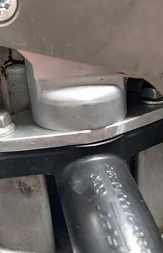

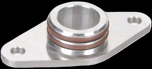

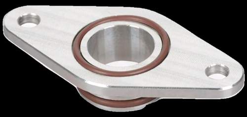

Da mein Motor jetzt defekt ist wegen Ölmangelschmierung(werd der genaueren Ursache noch anschauen, wenn der Motor draußen befindet), habe ich im Internet solche Alu Saugrohre gefunden. In ersten Moment sollte es ja passen und wird mit drei O-Ringe dicht gehalten statt mit einer Dichtlippe. Der Rohrdurchmesser von diesem Alu Saugrohr ist identisch mit dem 55589549.
Was haltet ihr davon?? Trotz das ich den O-Ring getauscht habe, hat sich der Motor nach 4 Jahren verabschiedet und Öldruck Warnung kam NIE, auch bei minus 13°C.

Hallo GRS.DTI,
Ich denke das es auch mit den verschleiß der Pleuellager zu tun hat.
Die Motoren von Opel sind wirklich gut vor allem die 2.0 Diesel, aber ab einen KM Stand von 250Tkm sollte man vorsichtshalber die Pleuellager wechseln lassen.
Wieviel KM hatte deiner schon?
Sollte von unten aus gehen, ohne den Motor zu zerlegen.
Das Lager wird an einer stelle sehr dünn und irgendwann reißt es.
Das Pleuel wird regelrecht zu "Mehl" zermahlt und verteilt sich im ganzen Motor.
Sieb, Filter und Leitungen gehen zu und der Motor ist dann hin.
Wenn das mit dem Alu Rohr passt wäre es eine gute alternative gegenüber der Dichtlippe.
Gruss FTS

Grundegenommen wollte ich nur wissen, ob dieser Alu Saugrohr die bessere Wahl wäre stattdessen mit der Dichtlippe?
oder anders Formuliert, hat jmd. sogar diesen Alu Saugrohr schon eingebaut?
