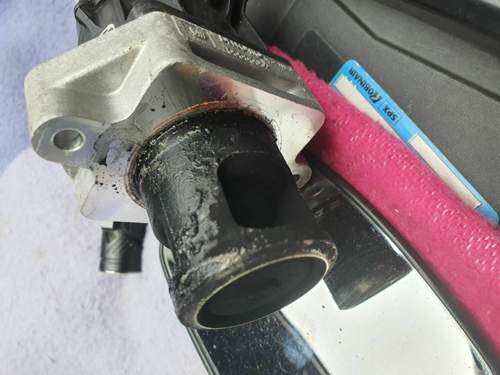

Durch Zufall beim Ausbau des AGR Ventil festgestellt, das dieses feucht ist. Kurz probiert und tja....schmeckt süßlich nach Kühlwasser. Also ist hier vermutlich der AGR Kühler defekt, denn eigentlich sollte dies ja trocken sein.
Hintergrund warum ich es überhaupt ausgebaut habe, waren Drehzahlschwankungen beim Kaltstart von ca 200 u/min nach oben und unten. Wollte es nur reinigen.

Für den Rest meines Postes habe ich noch mal informativ Bilder des AGR angehängt, welches feucht ist.

Meine Erfahrung:
Ich habe das AGR Ventil bei mir auch mal getauscht(Drehzahlschwankung). Ich denke, dass Austritt von Kühlerwassert normal ist, war bei mir auch so. Das Ventil wird ja mitgekühlt. Kühlwasser hat er nie verbraucht also kann nichts undicht gewesen sein.

Entschuldige aber das kann ich nicht bestätigen.
Das Abgasrückführventil hat keinen direkten Kontakt mit dem Kühlwasserkreislauf. Es regelt lediglich die Abgaszufuhr für eine erneute Verbrennung, Beschiss bei der Euronorm, verursacht immense Reparaturturkosten und ist einfach unnötig.
Das hätte bedeutet, das bei der Montage des AGR Ventils, jede Menge Kühlwasser, ausgelaufen wäre.
Vielleicht gibt es Fahrzeuge, wo dieses Ventil tatsächlich wasserumspült ist, nicht aber beim Insignia.
Die Abgase werden hier durch einen AGR Kühler geleitet und das Kühlwasser wird mittels zweier Dichtungen, getrennt. Das Kühlwasser umspült den AGR Kühler, nicht aber das AGR Ventil.
Würde das an besagter Stelle nass oder feucht werden, dann würde das Kühlwasser auf direktem Wege in die Ansaugbrücke gelangen und somit zum Motor Ex führen.
Ich vermute, hier hast du dich vertan ;-)
Das Kühlwasser umspült zwar nicht das AGR, aber die gummibrschichtete Dichtung auf der das AGR Ventil sitzt dichtet auch gleichzeitig den Kühlwasser Kreislauf der dort vom AGR Kühler kommt. Ein zwei mal das AGR Ausgebaut und die Dichtung wird undicht und lässt Kühlwasser in den Abgasstrom der zur Ansaugbrücke führt.

Moin
Ich habe nicht nur das AGR gesäubert, sondern letztendlich auch die Ansaugbrücke sogut es ging, im verbauten Zustand von innen gesäubert. Der Ausbau ist ja nicht ohne gerinegen Aufwand zu bewerkstelligen. Ausserdem den Sensor, der von hinten drinnen steckt. Da kommt man ja so dran. Drosselklappe ebenfalls sowie das AGR Metallrohr, was stirnseitig vom AGR zur Ansaugbrücke geht. Luftfilter habe ich ebenfalls gewechselt. Allgemein mach ich das alle 15.000km, da mir die Intervalle für den Luftfilter nach Vorgabe zu lang sind.
Ausserdem habe ich über einen längeren Zeitraum von Liqui Moly, Injektorreiniger genutzt.
Den schüttet man ja in den Tank. alles in allem hat dazu geführt, das der Motor auch im Stand wieder ruhiger lief.
