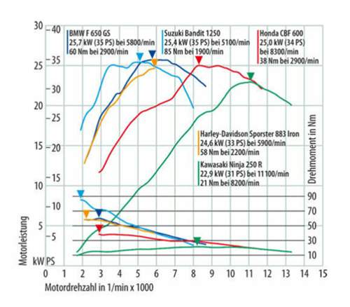

am 21. Mai 2016 um 22:34
Ich hab was gefunden. 34 PS Drosselungen. Siehe Bild im Anhang. Die Realität entspricht doch eher dem, oder eher gesagt ziemlich genau dem was wePsi sagt, wenn man von Motormappings absieht und der Tatsache, dass das nutzbare Drehzahlband tatsächlich gekappt wird. Ich bin erstaunt, insbesondere da es sich außer bei der Honda ausschließlich um mechanische Drosselungen ohne Veränderung des Motormappings handelt. Und es entspricht ganz und gar nicht meinen eigenen Erfahrungen mit Drosseln und ich hatte mehrere gedrosselte Motorräder.
Insbesondere bei der Bandit kann man schön sehen, dass das maximale Drehmoment direkt zu Beginn knapp unter bombastischen 90 Nm liegt im Vergleich zu 108Nm offen. Wobei die Bandit von Natur aus mehr Leistung hat als eingetragen. Dennoch büßt sie nur 16% Drehmoment ein, bei nur 31% der Leistung (Messwert offen in einem anderen Test 108 PS).
Bei der bandit ist nach 5.000 U/Min Schluss, das ist weniger als bei einem PKW Benziner. Das ist fast Dieselniveau. Original ist bei 8.500 U/min die Leistung abfallend. Es wird also tatsächlich auf die obere Hälfte des Drehzahlbandes verzichtet. Wow.
Einzig die Kawasaki zieht es so durch, wie ich es erwartet hatte. Generell gesenkte Drehmomentkurve, lineare Beschleunigung bis 13.000 U/Min.
Ich habe also mit Nachdruck Unsinn von mir gegeben mit meiner Generalisierung. Allerdings, sehr motorradig lassen sich die Maschinen abgesehen von der Ninja nicht fahren, wenn man sich das Diagramm ansieht. Ich begreife nur nicht, wie diese unterschiedlichen Ergebnisse zustande kommen. Ninja und die Bandit sind beide mechanisch gedrosselt, aber das Ergebnis könnte unterschiedlicher nicht sein.
PS: Hab's. Zitat "Sie ist die einzige nicht gedrosselte Maschine dieses Vergleichs."
Oh weh, ich geh mich eingraben....
@wepsi: mea culpa
