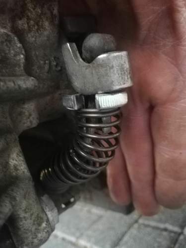

ich hatte auch die Probleme das die Handbremse (nicht der Bremssattel sondern das Seil) nicht komplett gelöst wurde und dadurch die Bremse recht warm wurde. Nach entfernen des Bowdenzuges von der Handbremse konnte ich ganz leicht den Hebel am Bremssattel ziehen. Er ging danach auch ganz leicht in die Grundstellung zurück. Also kann es nur an den Zügen liegen. Da diese aber so geschickt verbaut wurden kann man die nur auf eine Hebebühne ausbauen und kontrollieren. Da ich aber momentan dazu keine Zeit habe, habe ich mir eine Rückstellung mit einer Feder einfallen lassen. Das ganze funktioniert 100%. Was haltet ihr davon?
Thorsten

Dort ist in den seltesten Fällen das Handbemsseil schuld. Ich habe an allen 4 A2 die ich besitze damit noch nie ein Problem gehabt. Meist ist die Nachstellmechanik der Handbremse defekt oder schwergängig. Defekt kann es z.B. werden wenn ein "Spezialist" beim Bremsbelagwechsel den Bremskolben mit dem falschen Werkzeug reindrückt. Das muss drehen und auch noch in die richtige Richtung. Wer nur den Bremskolben gerade reindrückt beschädigt den Rückstellmechanismus der Handbremse.
Deshalb bevor ihr an der Bremse etwas nachstellt, Handbremsseile (an beiden Seiten !!) aushängen und sowohl den Handbremshebel als auch den Rückstellmechanismus (Hebel) auf Leichtgängigkeit bzw. leichte Rückstellkraft des Hebel prüfen. Dann seht ihr ob das Seil schwergängig ist oder der Rückstellmechanismus schwergängig ist oder sogar klemmt. Wenn der Rückstellmechanismus klemmt, kann es sein, dass ihr mit teilblockiertem Rad umherfahrt mit entspechend höherem Verbrauch und die Bremse kann und wird extrem heisslaufen bis zum Glühen!
Also erst genau prüfen, dann könnt ihr überhaupt erst beurteilen, warum die Handbremse plötzlich mehr Rasten bis zum Blockieren des Rades braucht. Alles andere ist Rumgemurkse!!
