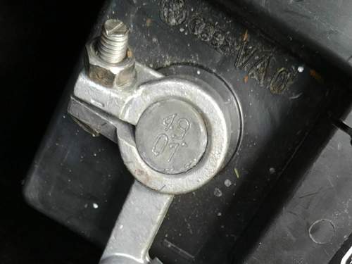

Bei unserm A2 ist noch die erste Batterie von Woche 49 2001 drin. Klang zwar die letzten Winter nicht mehr ganz frisch, sprang aber trotzdem immer zuverlässig an. Ich möchte sie fahren so lange es geht! Zur Not liegt das Starthilfekabel im Kofferraum.
